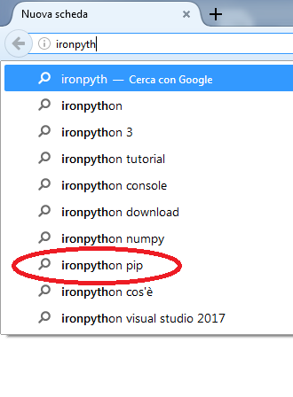

buondì a tutti, ragazzi che ironpython è per le pippe c’è lo ricorda anche il web: ahahahah
haha
forse tra tante versioni, hanno fatto anche loro confusione ahahahah battute a parte alcune osservazioni
