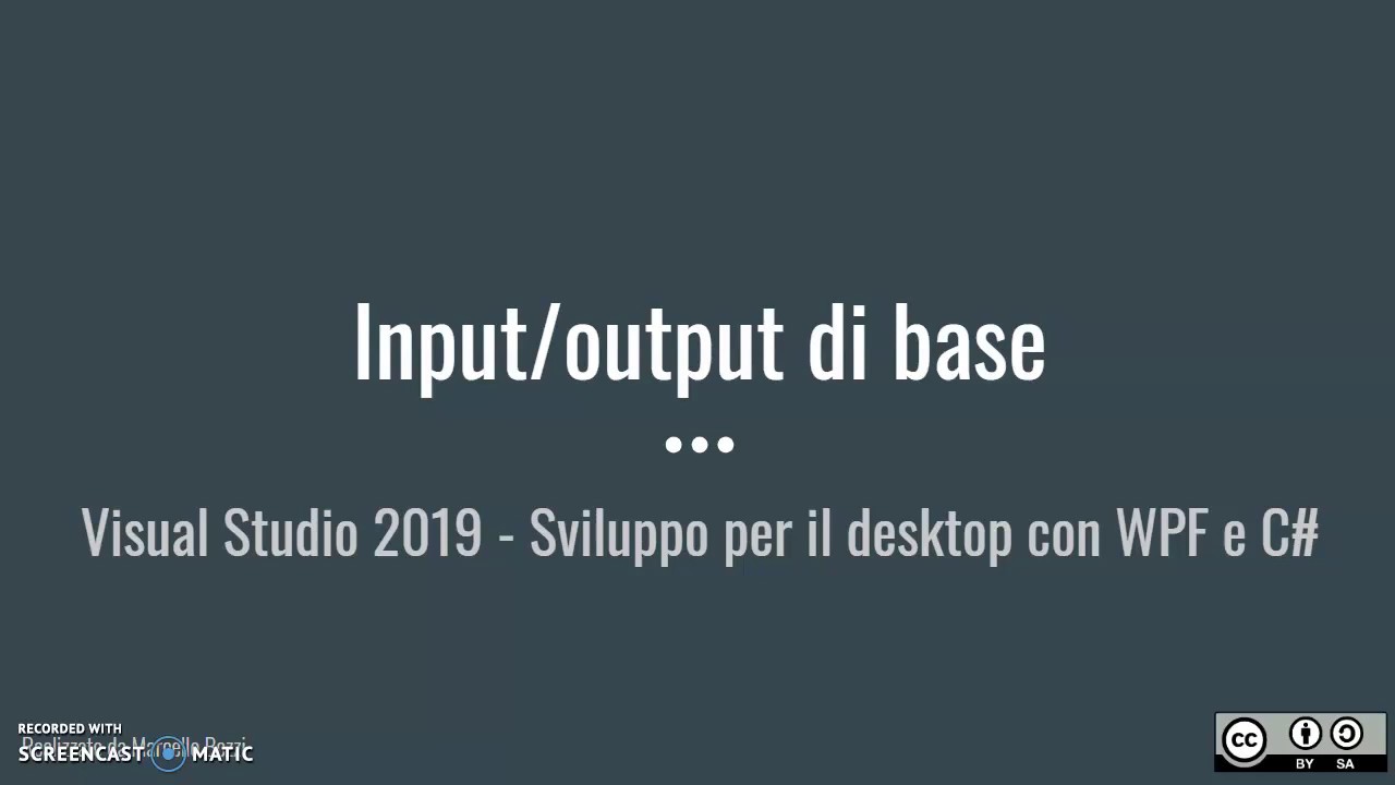

A meno che non si ragiona insieme sulla lezione di Camuso. Vi va? Può interessare qualcuno?
PS per chiarire: realizzare app desk oltre a servirmi per lavoro può servire per collegarmi tramite plugin a GH. Vorrei sfruttare le librerie di matematica e fisica di C# per una sinergia con GH.
su Camuso di quale lezione parli?
