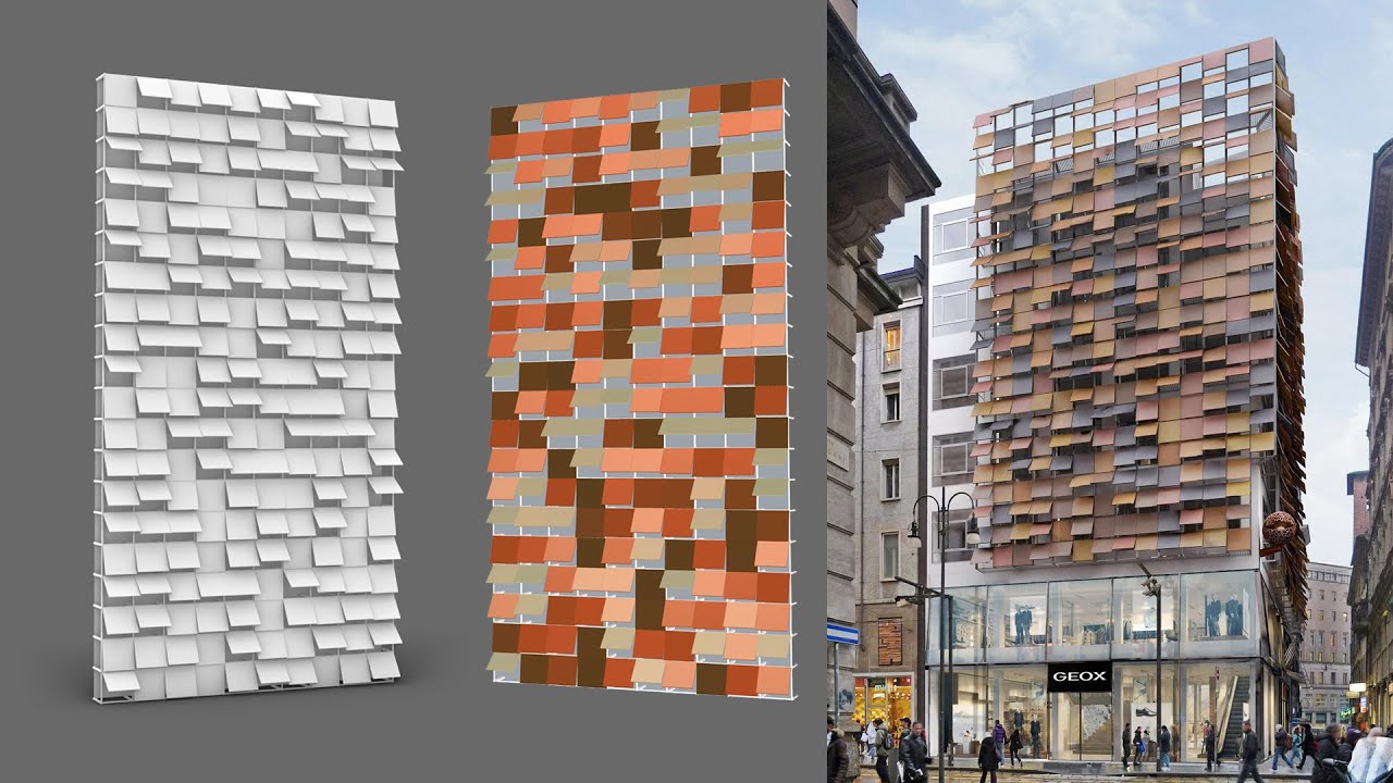

Buongiorno, sto pannellando una facciata con pannelli vincolati sul lato superiore che si muovono con il vento. Non riesco a selezionare solo l’asse di rotazione (il bordo superiore) ma mi seleziona a volte i bordi verticali, a volte quelli orizzontali e a volte quelli obliqui. Sto seguendo un tutorial ma a me seleziona i bordi in modo un po’ casuale.
