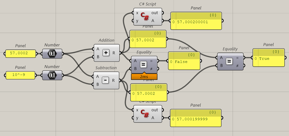

Questo è quello che intendo:
arrotondamenti subdoli.gh (10,2 KB)
Nota come il primo check di ugualianza restituisce “false” anche se i due panel mostrano lo stesso valore: 57.0002 .
(Cosa che forse sta accadendo nel tuo primo screenshot nel “valore” o negli altri input non visibili).
… questo perché i panel mostrano al massimo fino al milionesimo di unità, il resto viene arrotondato.
Quel 10^-9 che sommo/sottraggo viene quindi nascosto, non più reso visibile… ma c’è ancora!
Nota poi, che usando l’output del panel, la verifica di ugualianza restituisce “true” perché effettivamente in quel punto stiamo usando due valori identici: il testo del panel ri-convertito nuovamente in numero.
Passare “attraverso” un panel ti permette di rimuovere/arrotondare i decimali più piccoli, simile a quanto sarebbe se passassi “attraverso” a un parametro “int”.
double>text>double
Questa cosa si può fare anche con punti e vettori … con lo stesso problema: i valori di coordinate/componenti vengono arrotondati, passando “attraverso” un panel, il punto/vettore in uscita non è idento a quello in entrata.
Io di prassi evito a priori di usare l’output di un panel… salvo quando devo “assemblare” velocemente un punto/vettore semplice e statico tipo “1,0,1” per definire una direzione a 45° o situazioni simili…
