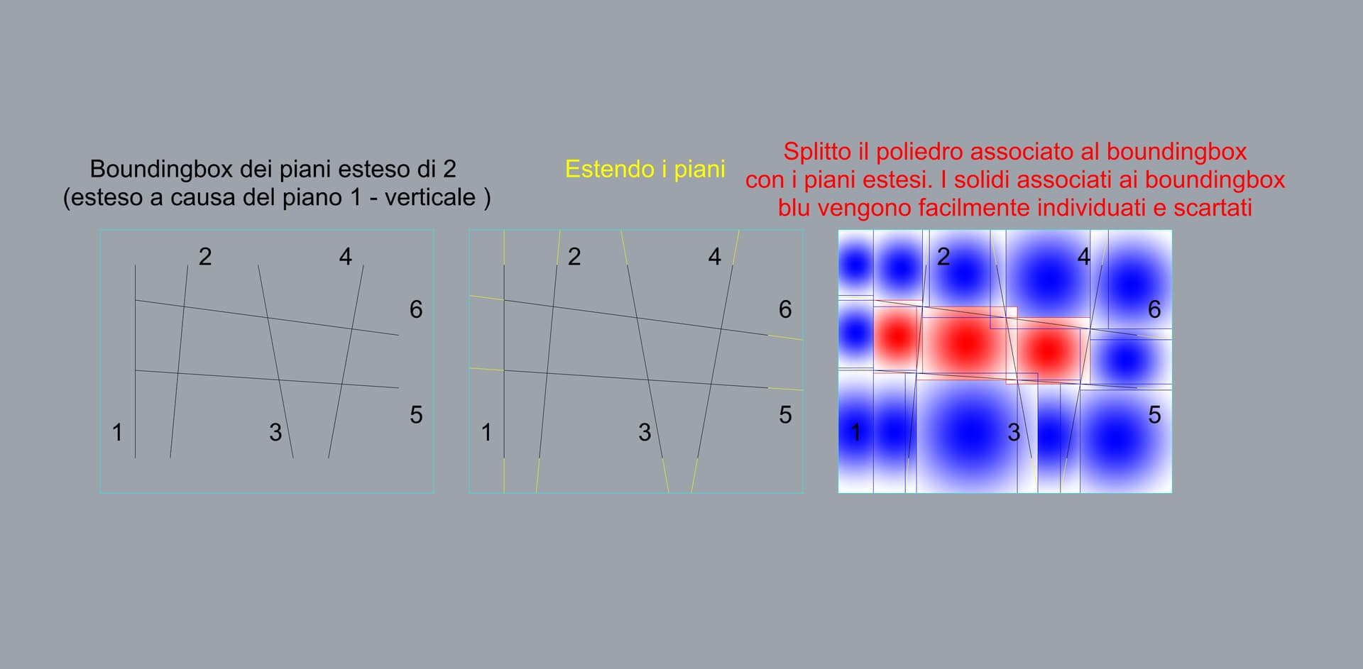

Così forse è più comprensibile. Con il termine “esteso di 2” (la griglia non si vede …) intendo “incrementa il boundingbox” perchè piani verticali e orizzontali posti agli estremi possono costituire eccezioni del metodo proposto.
Se non è necessaria una precisione assoluta si può dare uno spessore agli elementi di taglio.
Con l’unione booleana si creano i volumi interni, quindi si elimina facilmente la “buccia”.
Non so se può funzionare sempre.

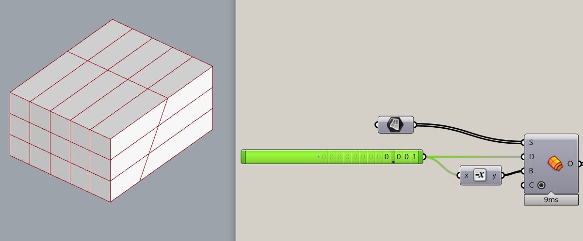

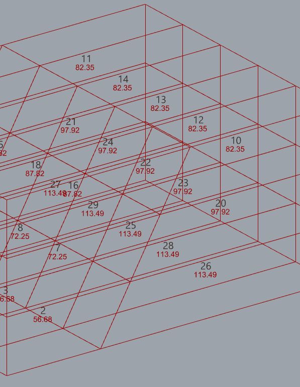

Generalizzato per funzionare con superfici:
brep splits.gh (20,8 KB)

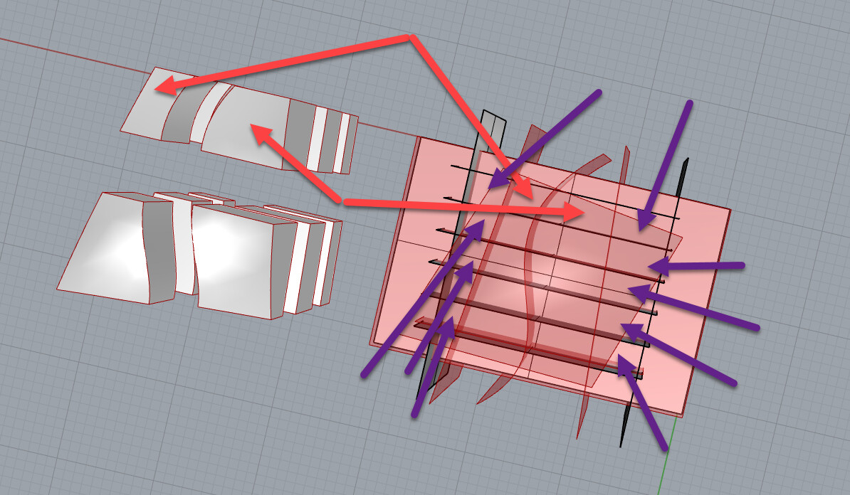

Ricc, mancano i locali indicati in viola.
A spanne mi sembra di capire che non hai selezionato le superfici, e per quello che non crea quei volumi…
Puoi passarmi il file con il problema? Altrimenti non riesco a capire cosa non sta funzionando…
E’ il tuo file. Non c’è nulla di mio. Comunque si, ho visto che non sono in rosso. Ok grazie, metto che hai risolto, buona giornata a tutti
Ah , si, avevo internalizzato tutte superfici nuove, quindi non sta realmente usando le geometrie che avevi fornito te.
