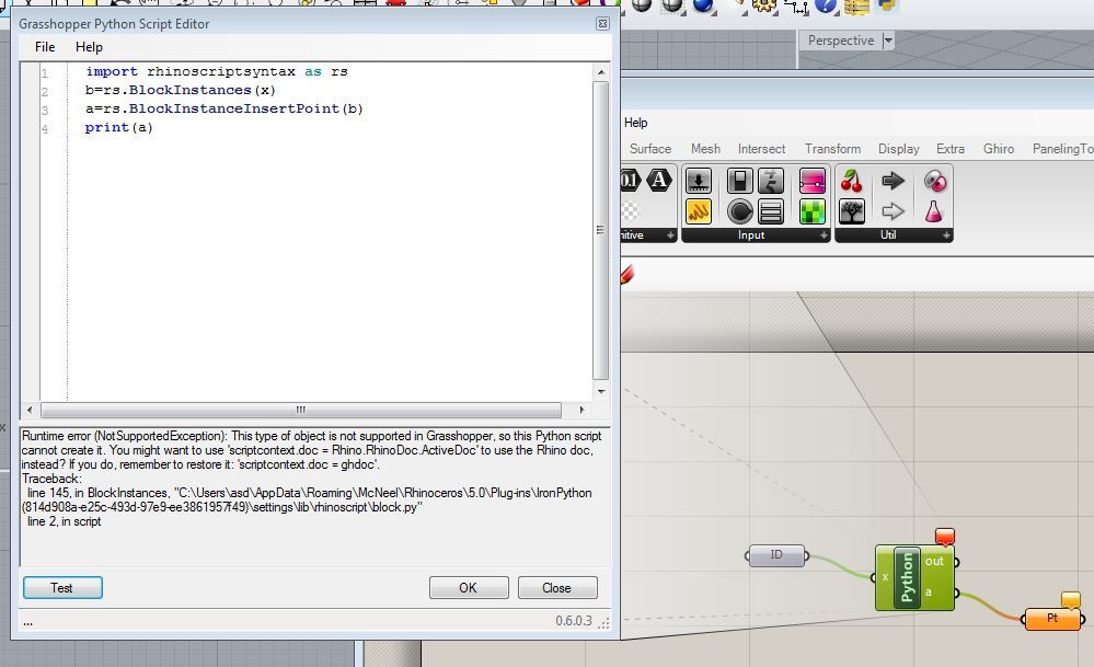

Io uso GH per cercare di velocizzare alcune cose nel disegno e soprattutto per aiutarmi a creare programmi per il CNC. Ho dovuto imparare un po’ di programmazione (sempre all’interno di GH) e l’ho fatto inizialmente con VB ma ora uso Python. Sempre livello terra-terra però. Uso rhinoscriptsyntax (confermo nome lunghissimo) perché lo trovo più immediato e soprattutto ci sono molti esempi in rete e nei forum. Aprendo i vari script e scopiazzando ho imparato ad usarlo per i miei piccoli scopi. Sembra però che per certe cose rhinoscriptsyntax non funzioni in GH perché, da quanto ho capito, in GH tutto funziona con i Guid o Id e non si fa riferimento sugli oggetti nel disegno.

Allego quello che ho provato a fare io con rhinoscriptsyntax e GH per estrarre il punto del blocco e come vedi non funziona. Mi piacerebbe che mi dessi un parere sul perché non funziona.

Ad integrazione della mia risposta precedente e, spero, per meglio descrivere il problema: allego immagine con una ipotesi in cui arriva un messaggio se spingi “test” che conviene leggere.
Se devo essere sincero non è la prima volta che vedo quel messaggio.
Ma non ne ho mai capito il vero significato e come allora dovrei agire
Guarda il contenuto del componente che ha fatto Emilio.
Guarda anche quello che ho fatto io.
Per pescare il blocco sono partito anche io dall’ ID del blocco.
Sono stati caricati sia RhinoScriptSyntax che da ora possiamo chiamare confidenzialmente… rs e Rhino che ho abbreviato in rh.

Ma usando SOLO syntax non riesco a fargli vedere in ingresso componente (x) l’ID del blocco …
Si può fare invece…
(solo rssyntax)
era sotto il naso e non lo avevo visto…
blocco-gm-solo-syntax.gh (3.8 KB)
