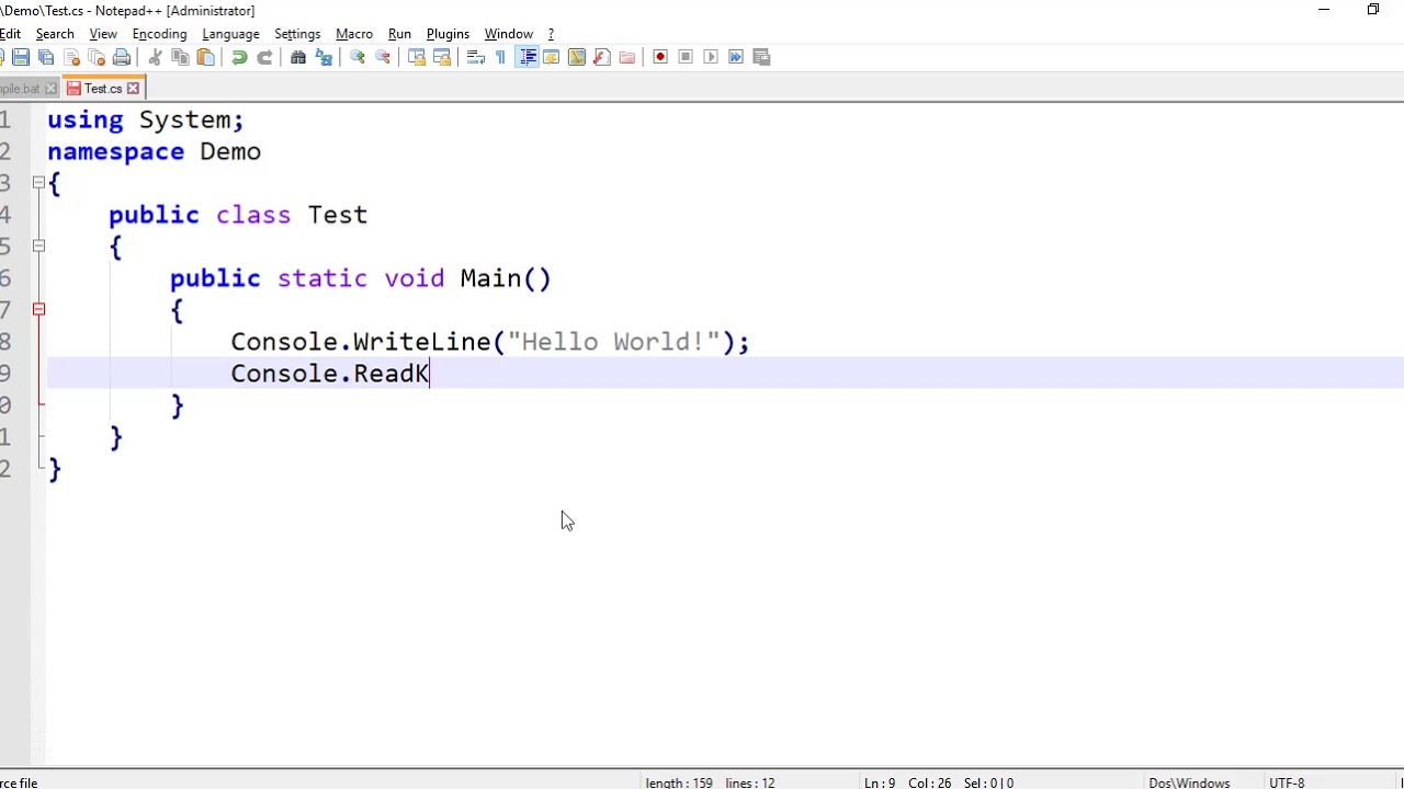

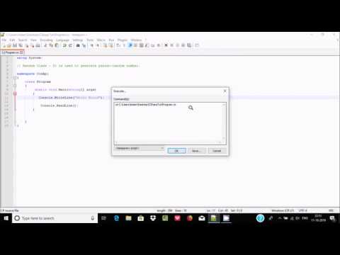

nel frattempo ho spulciato nei vari editor per adesso notepad++ è sempre molto duttile
a quanto pare riesce anche a convertire lo script in eseguibile, si deve instalare un plug-in
non ho capito se può eseguire il codice senza la conversione in exe proverò a cercare
sembra che questo link indichi la strada giusta:
ps sembra che però usi la versione del compilatore C# 5.0
mentre quella dei tutorial è la 8.0 :face_with_symbols_over_mouth: :face_with_symbols_over_mouth:
