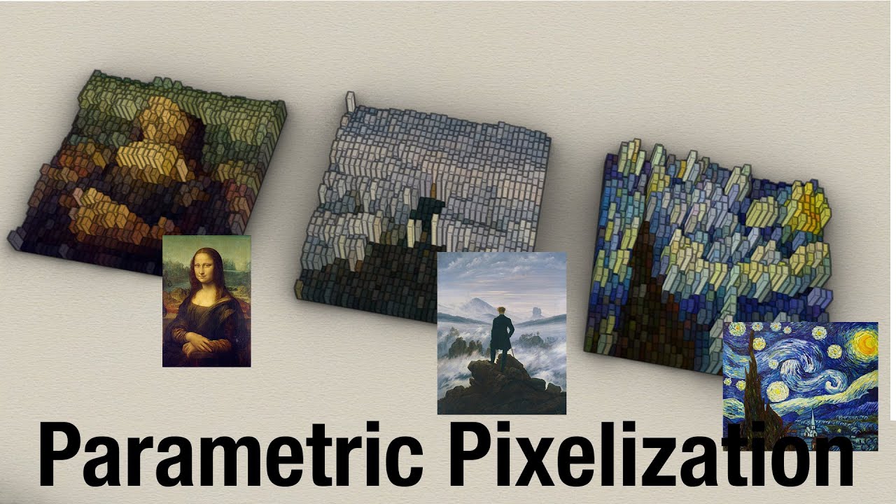

Ciao a tutti,
stavo seguendo questo tutorial su come ricavare un immagine pixelata con “ImageSampler”,
il problema che andando su setting l’impostazione è Tile, quello che ottengo nella definizione che ho copiato è questo:
come potete vedere si vede una ripetizione, mentre nel tutorial questo non succede…dove sta il problema?
probabilmente la soluzione è banale… :grimacing:
Pixels heights from images (1).gh (2,5 MB)
Il primo slider “domain” devi metterlo a 1. L’intera immagine a “pixel art” si formerà in un quadratino grande 1x1 unità del tuo documento di rhino.
