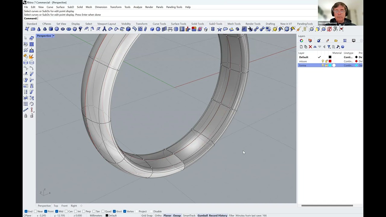

Giusto per farmi un doppio check: se scalo a 0 con la gumball la Z dei punti che seleziono, è come se usassi SetPt sulla Z giusto? Solitamente mi sposto la Gumball con CTRL, posiziono l’asse di riferimento alla Z che mi serve e poi scalo a 0.
al prossimo video ![]()
Si è la stessa cosa Marco ma molto più scomoda secondo il mio modesto punto di vista.
Con SetPt puoi allineare usando gli Osnap mentre il comando funziona. Cosa che trovo indispensabile e ben più veloce che dover spostare prima il gumball a destinazione. Ma alla fine sono solo preferenze.
ah ok, nessuna brutta sorpresa allora.
Penso la stessa cosa del SetPt e, come hai detto giustamente tu, è tutta una questione di preferenze ![]()
