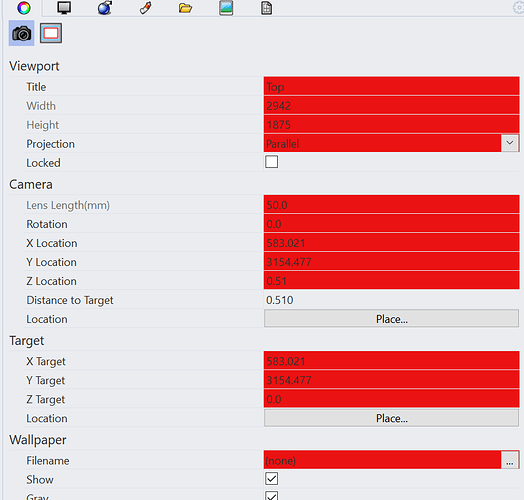

Salve a tutti, creo questa conversazione per sapere se c’è un modo in Rhino per modificare il colore del testo nei box di input quando attivi.
Nel computer che ho in ufficio questi testi sono di colore nero e si leggono molto bene ma nel computer a casa sono più sbiaditi… Soluzioni?

Ciao Daniele,
ci sono varie chiavi di registro del programma per settare i colori dell’interfaccia (Opzioni Avanzate fai una ricerca con UI oppure color)
Ad esempio, la chiave EditBoxBackground
ti modifica il colore di sfondo delle caselle di testo nelle proprietà oggetto oppure finestra layers

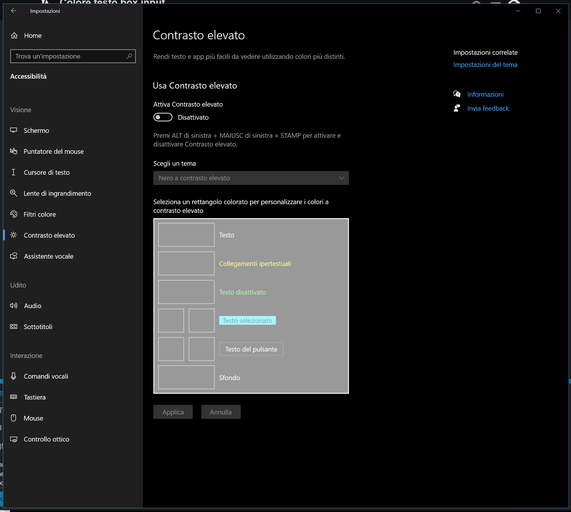

Purtroppo non sono riuscito ad identificare la chiave che regola i colori nella selezione del testo ed ho il presentimento che siano settati dalle impostazioni del sistema operativo.
Prova a modificare i colori del tema di windows oppure ad attivare il contrasto elevato
