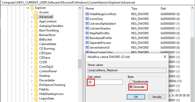

Cliccando con il pulsante destro sull’icona di Rhino nella barra win dovresti avere un elenco leggermente più lungo… non so se da windows si possa aumentare il numero di file recenti visualizzati (magari c’è qualche chiave di registro che può essere editata…).

Effettivamente i files recenti vengono scritti nella chiave Rhino.RecentFiles come elenco… se si potesse andare a scrivere un elenco più lungo, allora Rhino farebbe vedere una lista della stessa dimensione…
Vedendo però che la cosa è fattibile da windows, mi viene da utilizzare quest’ultimo anzichè forzare Rhino…
