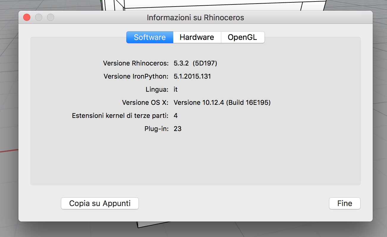

Mi dai qualche altro dettaglio del sistema?
Puoi farlo da Rhino. Così ho tutto.
Certamente. Ecco a te.
