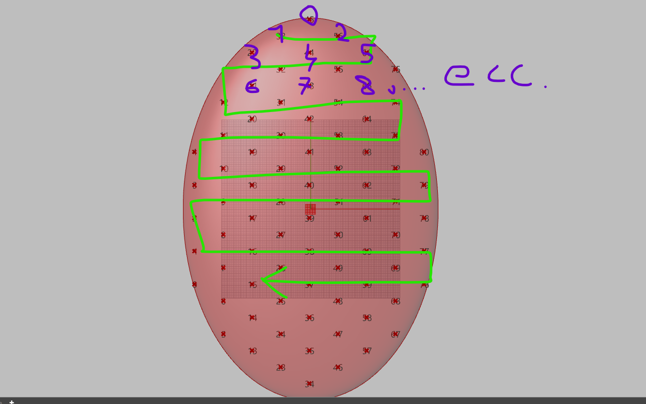

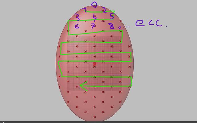

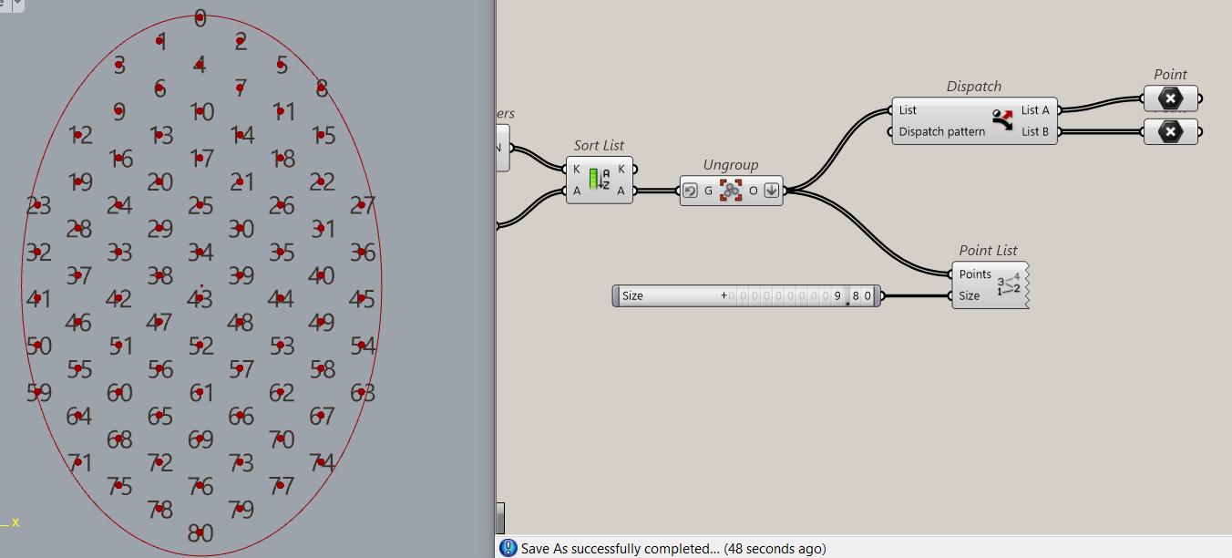

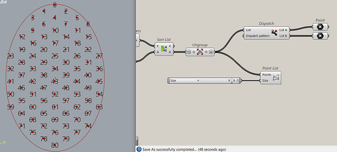

Buongiorno ragazzi, ho un altra lacuna, sono 2 giorni che ci provo ma mi mancano delle nozioni grandi quanto il diametro di un vulcano…
Vorrei distribuire questi punti sulla superficie numerandoli partendo da in alto a sx, per poi dividerli in 2 liste alternate, per poi spostare una lista sulla normale in z della superficie.
vi allego immagini e il file.
Vi ringrazio in anticipo e vi auguro un buon inizio di settimana.
placca 14 xxxxxxxx.gh (26,0 KB)
placca 14 xxxxxxxx a.gh (27,9 KB)
