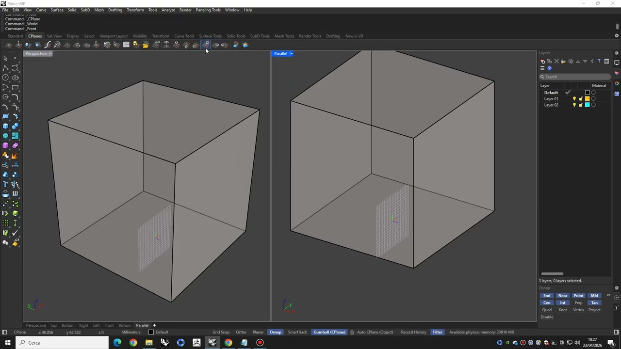

Dal secondo 20 in poi faccio il solito cambio per mostrare che l’asse Z tra prospettiva e isometrica è invertito.
Al minuto 1:09 prendo la viewport isometrica e la sposto a sinistra, in modo da avere entrambe le viste visibili (isometrica e prospettica).
Al minuto 1:30 creo un cubo: come vedi parto dalla vista attiva isometrica con l’asse Z in giù, infatti il cubo, quando imposto un valore positivo di altezza, va verso il basso.
Al minuto 2, quando mi metto nella viewport prospettica attiva e creo il cubo, il valore dell’altezza va verso l’alto come l’asse Z, quindi è corretto.

Al minuto 3:58, sulla viewport isometrica attiva, uso il comando “Set CPlane World Top” e la camera si imposta da sola: ma che senso ha? Ti sto dicendo di modificare l’asse Z e mi sposti la camera.
Poi devo tornare nella finestra a tendina, andare su “Set View” e reimpostare la vista isometrica: è assurdo, viene da ridere per non piangere.
Inoltre, usando quel comando nella vista isometrica, nella vista prospettica l’asse Z si capovolge: anche qui non ha senso.

Al minuto 5:38 cambia di nuovo il punto di vista (succede sempre nella vista isometrica). Dopo varie prove, la differenza che noto è questa:
– viewport isometrica: usando “Set CPlane World Top, Bottom, Left, ecc.” la vista cambia insieme al CPlane
– viewport prospettica: usando gli stessi comandi, la camera rimane ferma e cambia solo il CPlane, come mi aspetterei
Al minuto 6:30 torno nella viewport isometrica e uso i CPlane “normali”: imposto gli assi come voglio, ma cambia comunque il punto di vista. Non ha senso.

Quando “Universal Construction Planes” è attivo, la vista isometrica, a differenza della vista prospettica, cambia anche la mia camera e il mio punto di vista: passa automaticamente a una vista ortogonale.
Forse siamo arrivati al problema… sono costretto ad andare nella finestra a tendina della viewport e reimpostare ogni volta la vista isometrica. Ora è chiaro dove sta la radice del problema.
Il comportamento però è sbagliato. Se è stato progettato così, non ha senso: come si vede nel video, ogni volta devo reimpostare la vista isometrica perché viene forzata in vista ortogonale (basta guardare il nome della viewport “Parallel”).
Io dovrei poter cambiare il CPlane, non il focus del mio punto di vista o la camera. Se questa logica fosse corretta, allora dovrebbe valere anche per la vista prospettica. Invece la viewport prospettica mantiene la camera e cambia solo il CPlane.
