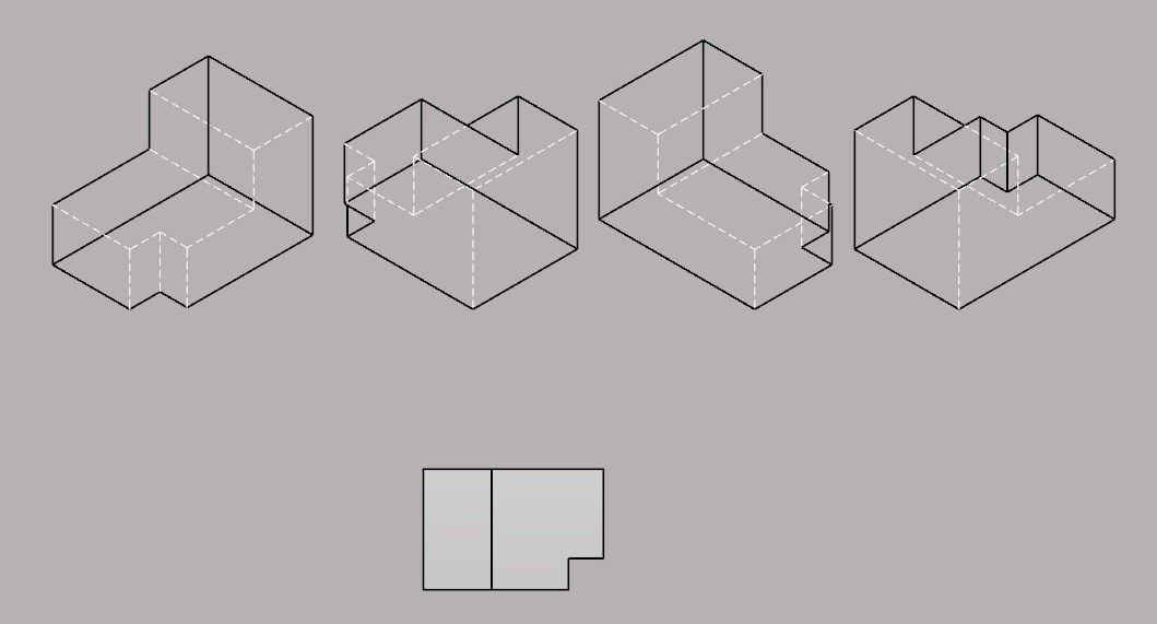

Qualcuno tempo fa chiedeva la possibilità di avere delle assonometrie isometriche viste da sotto.
Nell’immagine allegata ci sono 8 viste isometriche viste da vari lati e sotto e sopra .
Vanno bene o sono da modificare?

Ciao Vittorio
A me sembrano a posto
Allora vuol dire che lo script per fare queste assonometrie è a posto.
Vittorio
forse è il mio cervello che non interpreta correttamente le linee, ma a me pare di vedere l’oggetto capovolto e non visto da sotto.
Questo tipo di rappresentazione si usa in architettura per visualizzare nello stesso grafico pianta e uno o più alzati correlati, per cui non si può capovolgere.
Un esempio
Stefano
esatto!
