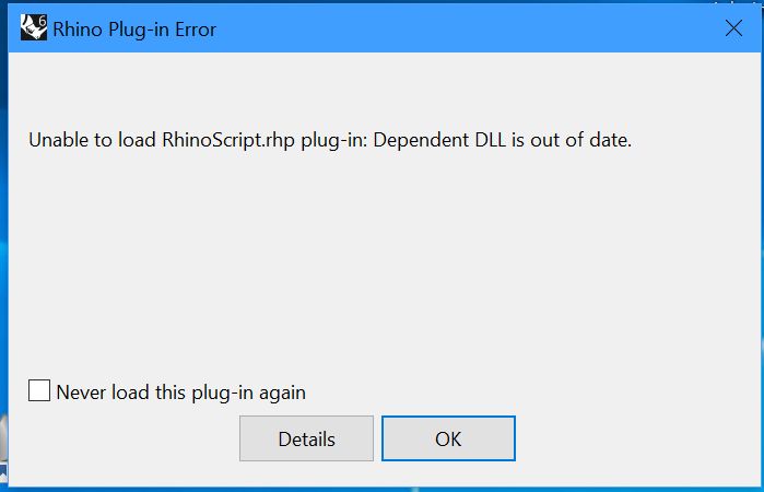

Ciao,
aggiornato ultima SR candidate.
Quando apro Rhino 6 facendo doppio click su un file .3dm mi appare un errore di caricamento del plugin RhinoScript a causa di una DLL scaduta.
Anche se vado nel plugin manager e provo ad avviare Rhinoscript, mi appare sempre lo stesso errore.
Se, invece, apro Rhino dal collegamento sul desktop, mi avvisa che l’ultima volta che ho avviato Rhino il plugin Rhinoscript non era stato caricato correttamente
Rhinoscript_Error
Rispondendo NO, Rhino si apre regolarmente con il plugin caricato (verificato nel Plugin manager).

Ciao Lucio
succede anche da me, uguale uguale, con la sr 29 .
Pensavo di aver incasinato io qualcosa pasticciando con gli script :stuck_out_tongue_winking_eye:
Ciao ragazzi, è successo anche a me un paio di volte stamattina.
Poi la cosa sembra si sia sistemata da sola. :thinking:
E’ successo anche a me stamani.
Potete fare una prova?
Chiudete tutte le sessioni aperte e aprite un file .3dm direttamente dalla gestione files facendo doppio click.
Appare qualche messaggio di errore?
Ho notato che, se apro Rhino dal collegamento sul desktop tutto fila liscio, se, invece, apro file associati a Rhino mi si ripresenta l’errore di Rhinoscript.
Giusto per capire se la cosa è replicabile su più macchine…
Edit: a chi non appare più il messaggio: sicuri di non aver risposto Si alla domanda di Rhino sulla disabilitazione del plugin Rhinoscript?
Controllate nel Plugin manager che non sia disabilitato (oppure provate a lanciare il comando loadscript e vedete se lo riconosce).
Confermo tutto
Aggiunto la segnalazione anche sul NG USA e Pascal mi ha confermato che ci stanno lavorando.

Pascal dice che hanno risolto. :grinning:
