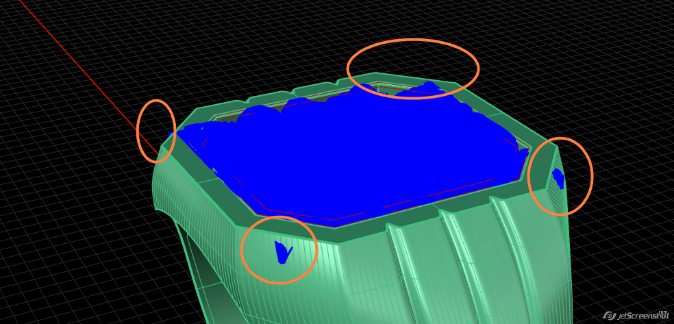

Ciao a tutti,
Non riesco a capire ancora il metodo corretto di tagliare una mesh.
A volte viene bene se faccio la boleana con una poli
A volte viene meglio se faccio bolean split con una sup aperta
A volte, si “attacca” tutto, qualsiasi cosa io faccio.
Perché? Dove sbaglio?
Si crea questo bordo che è il pezzo della superficie con cui ho tagliato che mi manda al manicomio.
Ora vi faccio vedere il procedimento per intero
Questa è la superficie di partenza
Questa è la superficie che creo: in questo caso è tutto d’un pezzo ma poi sotto è aperta
Ora devo tagliarla
Metodo 1:
Bolean Split
Metodo 2: differenza boleana
Metodo 3: bolean split con solito
Risultato
Metodo 4: differenza boleana con solido
Metodo 5: split normale con risultato eccellente
Ma Nel controllo prestampa, viene poi fuori questo:

Se faccio Split di una mesh con una superficie non viene bene
Se faccio split tra mesh mesh e superficie superficie viene tutto eccellente.
Mi sono accorto anche di un errore che avevo commesso all’inizio: avere la texture come superficie ma usavo il comando split mesh ecco perché mi dava anche gli altri errori.
