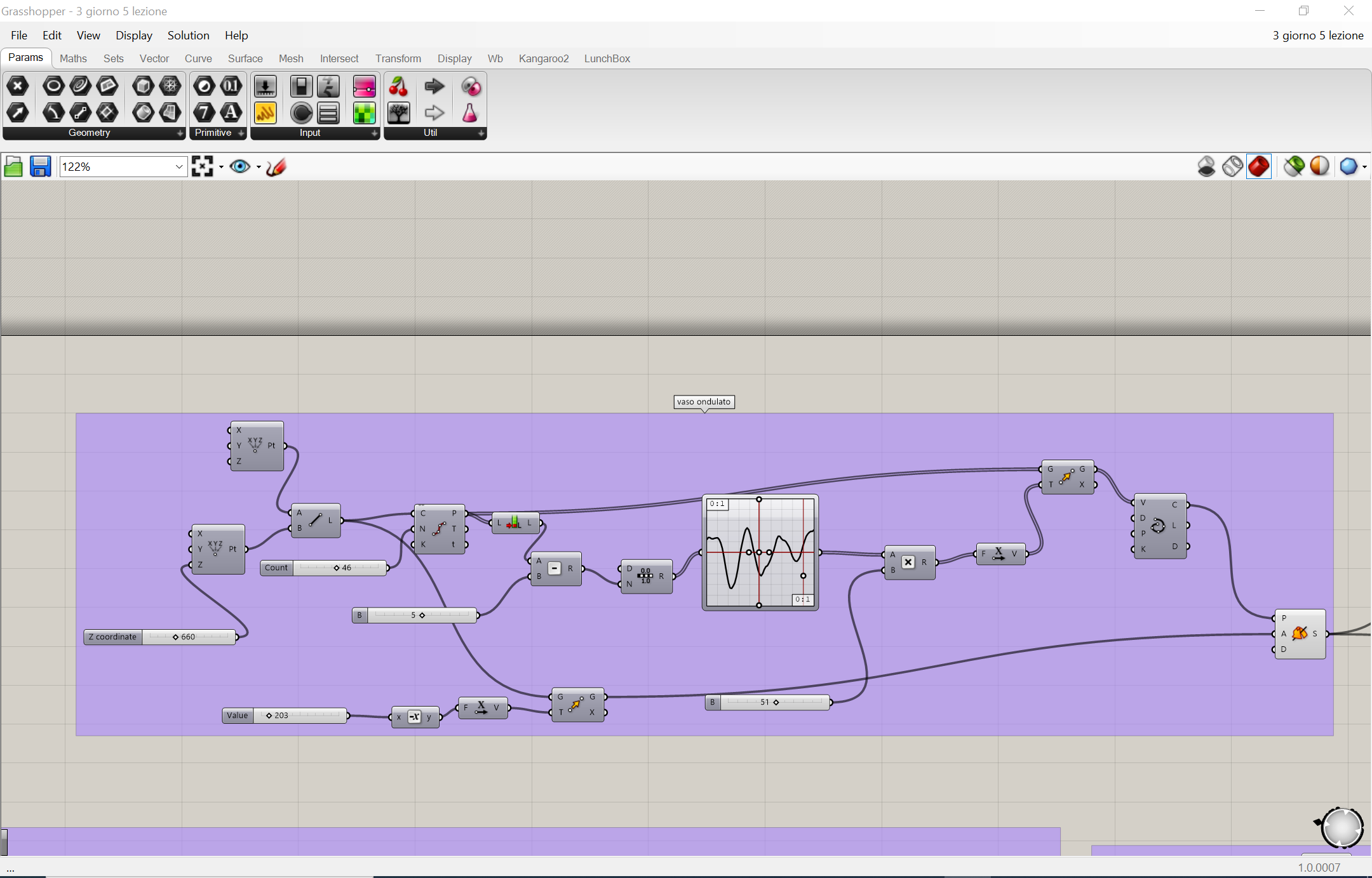

Ciao, a tutti, sto imparando a usare Grasshopper da un pò, dopo aver fatto un corso a Cava dei Tirreni, e adesso sto provando a creare un vaso per la stampa 3D. Solo che non riesco a creare un base per il vaso, seppure creo un cerchio me lo crea giusto giusto nell’origine del piano cartesiano… come posso creare una superficie sotto la struttura del vaso? Grazie.
3 giorno 5 lezione.gh (50,0 KB)
Non uso GH quindi ti rispondo per deduzione logica:
  • Devi individuare il punto centrale della base del vaso
  • Devi assegnare questo punto come centro del cerchio che vai a creare
    Nell’immagine non riesco ad individuare il componente che disegna il cerchio…

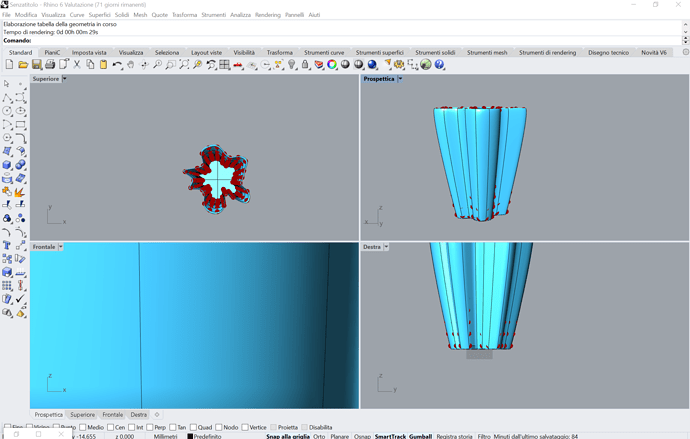

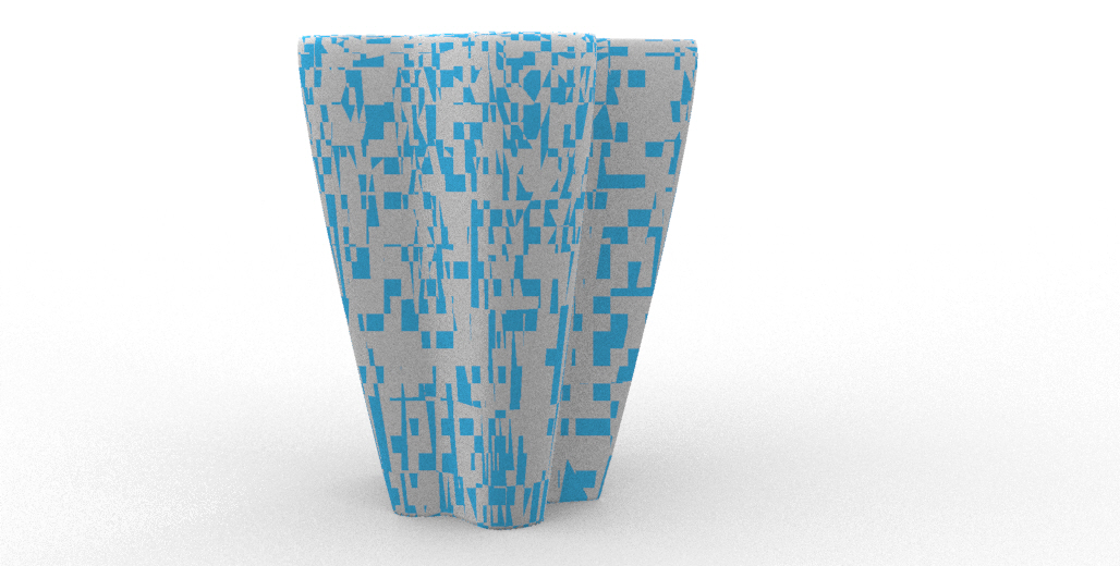

Alla fine ci sono riuscito! Bastava scalare e spostare la curva finale ed estrudere. Ora però vorrei capire perché nel rendering la superficie del vaso non viene di un colore uniforme… Rhinoceros me la visualizza di un colore uniforme.
Viene con quell’effetto perchè si stanno sovrapponendo due mesh di visualizzazione.

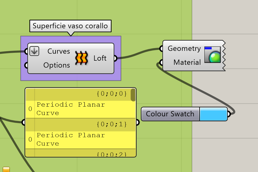

Grazie, sono riuscito a risolvere abbastanza presto. Ora però non riesco modificare il colore della superficie, devo agganciarmi al giusto output.
