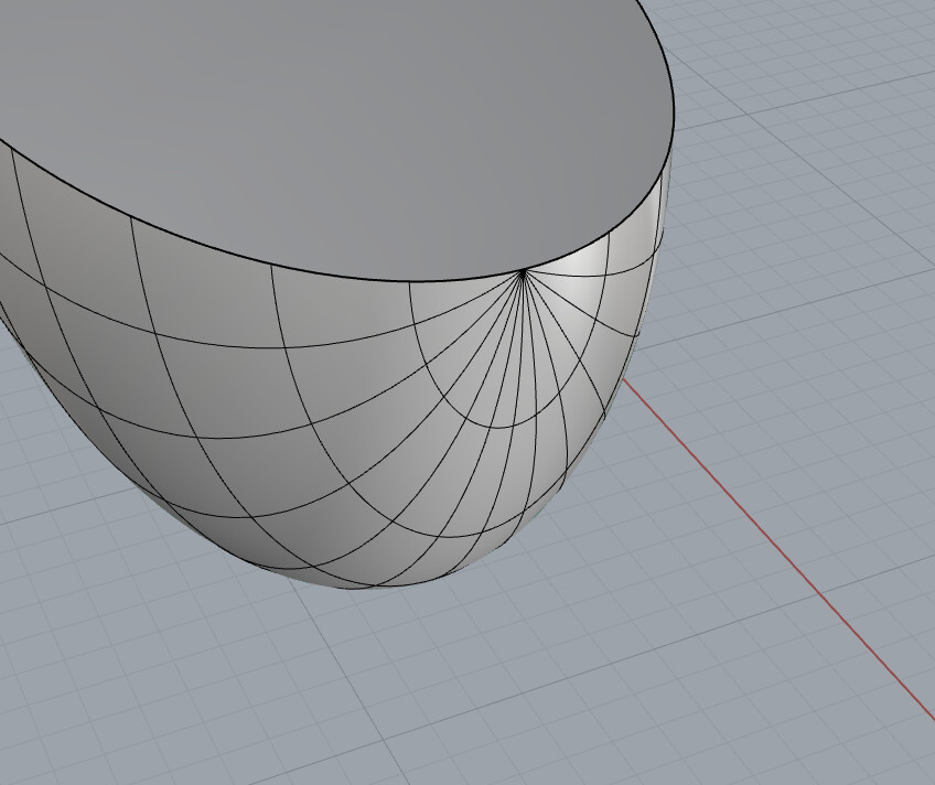

Ci sono due cose che comportano la deformazione della texture.
La prima è la presenza di uno o due singolarità sulla superficie.
Se selezioni la superficie e aumenti la densità di visualizzazione delle isocurve capisci subito di cosa stiamo parlando:
Occorre “sostituire” la superficie con una che non ha singolarità, Giuseppe ti ha mostrato un metodo per farlo.
Se ruoti l’ellissoide di 90° e poi tagli la superficie potresti “lasciare” fuori le singolarità.
Il secondo aspetto che devi considerare è che la superficie con cui stai lavorando ha una doppia curvatura.
Queste superfici si definiscono non sviluppabili, ad indicare che quando le vai a sviluppare sul piano introdurrai delle deformazioni più o meno evidenti.
