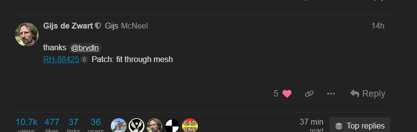

@depaoli.thomas fai notare questo nell’argomento linkato nel forum inglese, puoi condividere il file di quella trama nel pomeriggio vedo se è fattibile con il nuovo comando
Non serve che condivida la mesh, basta una mesh qualsiasi, anche creata partendo da una superfice..
Il post in inglese è lunghissimo e non so se l’argomento sia già stato trattato..
non penso sia stato trattato perchè non era mai uscita la possibilità prima di sostituire fillsrf con l’attuale patch, quindi nel dubbio l’ho fatto presente nel forum inglese
il mio test veloce effettivamente in rhino 8 è possibile mentre con il nuovo patch no
@depaoli.thomas hanno aperto un ticket per procedere a fixare la cosa
l’hanno aggiunto @depaoli.thomas
