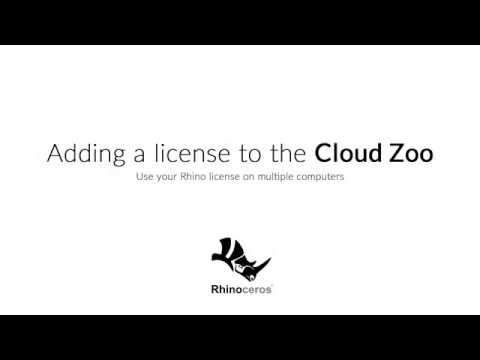

PS hanno anche fatto un video con la procedura:
