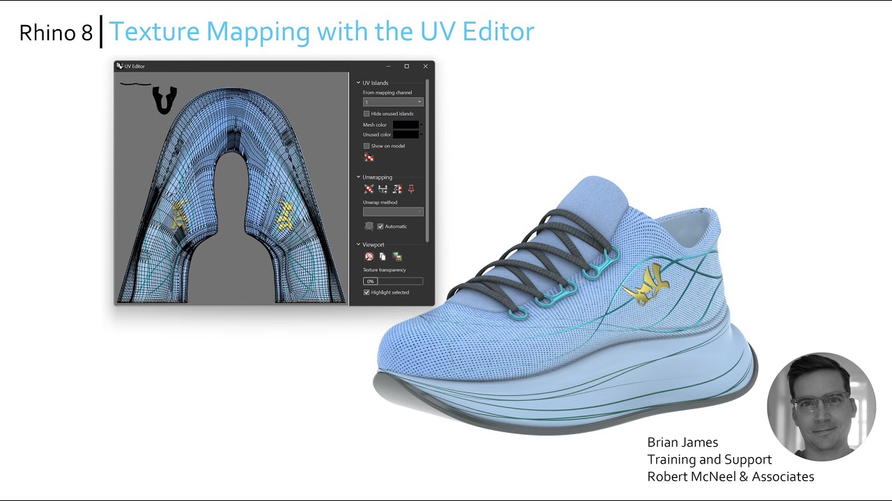

Questo tutorial credo che faccia al caso tuo
Ovviamente la mappatura UV è l’ideale ma ho ricostruito il binario con Sweep1 perché altrimenti diventa troppo complicato.
