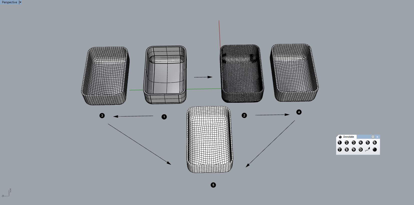

Domanda: che sono le Sub-D?
Corretto Sergio.
Sub-D Subidivision surface: una forma di Brep. Un modo di passare da un limite poligonale a una srf “liscia”. Attraverso suddivisioni (esempio Catmull-Clark) ricorsive o di altro tipo (quello su cui lavora Dale) per non perdere la precisione rispetto ai vertici di interpolazione.
Visto che siete gente “navigata” allego l’ immagine e non commento… tanto lo sapete da soli cosa vuole dire…
1 un modello NURBS
2 una mesh da 1…potrebbe essere una scansione…???
3 Quadmesh da 1
4 Quadmesh da 2
5 Sub-D da 3 o da 4 da integrare/gestire in ambiente NURBS
