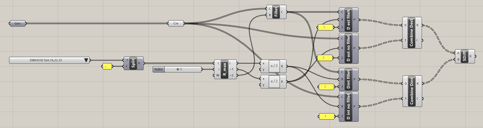

sto cercando di creare un automatismo che da una serie di linee mi crei dei tubi di un dato Dint e Dest e con un raggio di curvatura minimo, prendendoli da una lista. L’ho fatto come da immagine, in cui in “Geo” importo tutte le linee di un determinato modello di tubo; funziona finché sono polilinee ma se sono segmenti semplici non li considera, perché non “passano” nel fillet. Come posso ovviare questo problema?

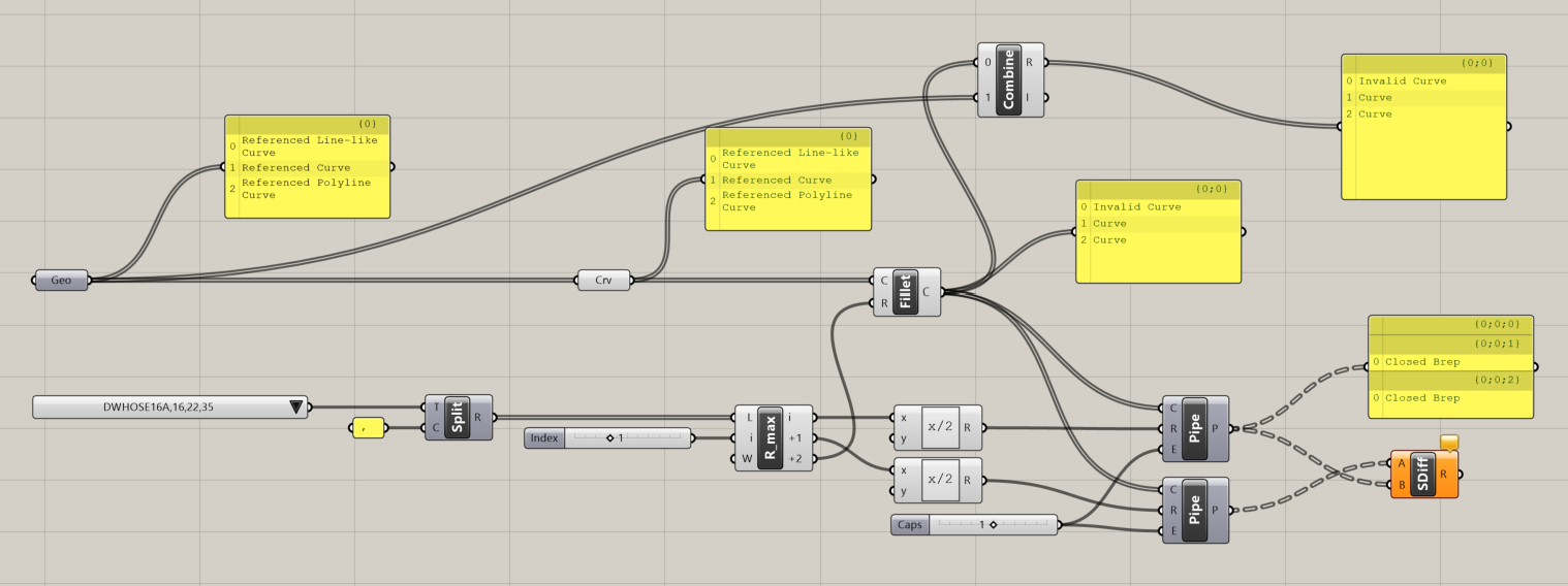

Non passano e diventano… “null” ?
Usa il componente “Combine data” e metti sullo 0 il flusso dal fillet, e sul 1 il flusso da prima del fillet.
PS, puoi aggiungere output addizionali al componente “List item” (zooma da vicino) e ti diventa più semplice gestire i frammenti del testo che splitti con “,” …
Grazie mille @RiccardoMajewski . Ho provato con il “combine data” dopo il fillet, ma me lo leggeva come “invalid curve” quindi non lo sostituiva.

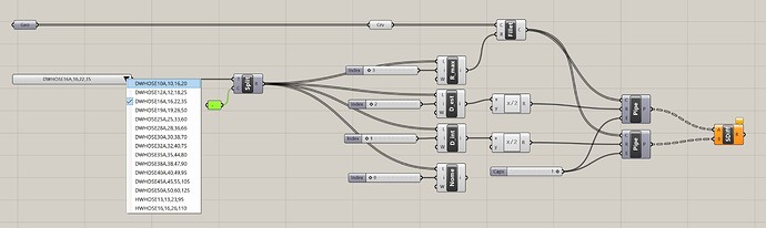

Mettendolo invece dopo il “Pipe” risolve completamente il problema! Questo schema funziona (ho dato dei nomi ai “pipe” perchè sia più chiaro
