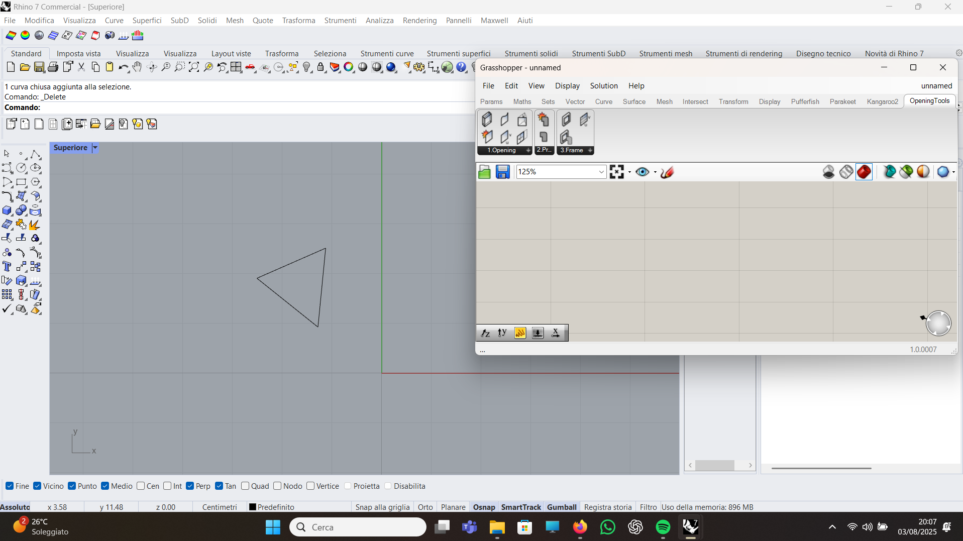

Se per esempio voglio creare una cornice con questa curva
E voglio che sia in un rettangolo 50cm x 50cm costruisco il rettangolo e faccio i seguenti assegnamenti

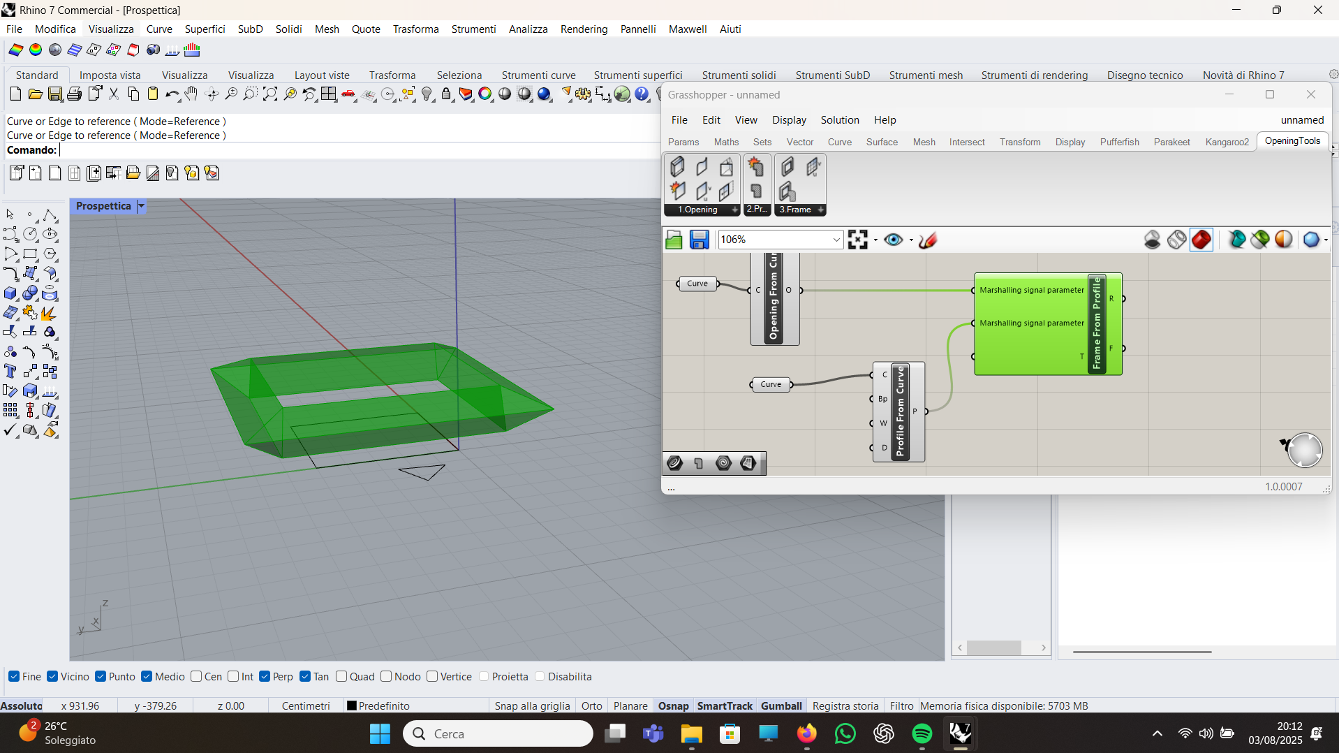

come potete vedere la figura (sotto è mostrata meglio) è molto più larga del rettangolo 50x50 che ho disegnato. C’è qualcuno che utilizza questo tool?

Ma dalle immagini che posti pare che il plug-in prenda come punto di riferimento l’origine.
Cioe’ che faccia scorrere la sezione che gli dai, ma tenendo l’origine della sezione originale sul profilo rettangolare.
( A meno che tu abbia altre informazioni sul punto di riferimento utilizzato )
Io proverei a spostare il profilo triangolare in modo da far coincidere l’origine col punto sul profilo che tu vuoi vincolare sul rettagolo …
Cavolo mi dimentico sempre di come funziona l’orgine… Grazie mille era proprio come dice vi tu
