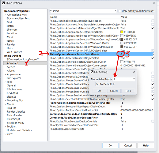

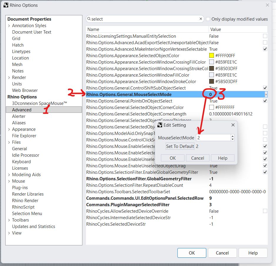

Imposta le opzioni avanzate come da immagine che segue
grazie … fatto
