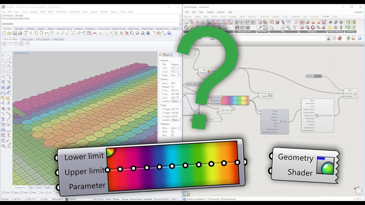

Ho trovato questo: Human - Create Attributes
Interessante anche il video che spiega come utilizzare gli attributi degli oggetti con Human
