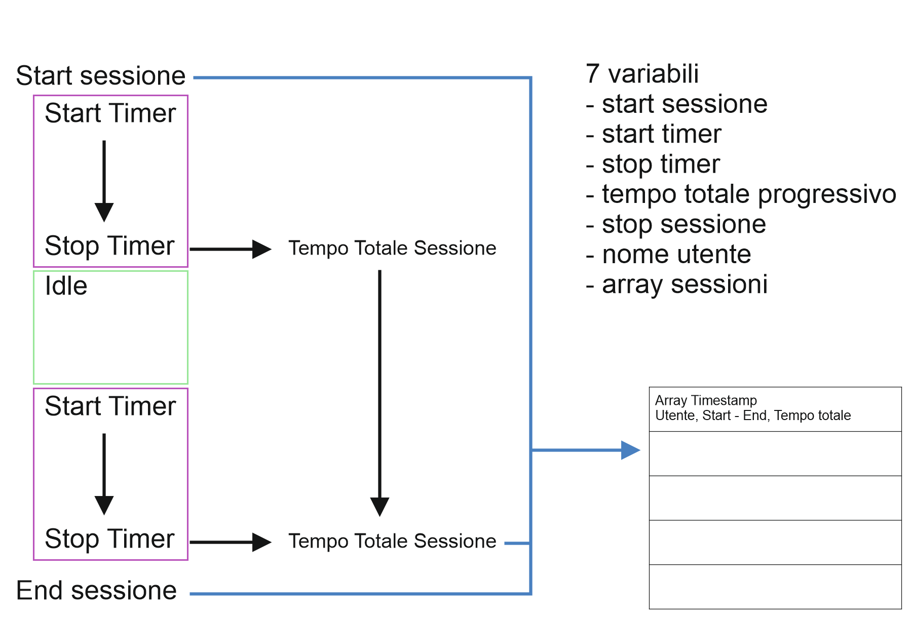

Hahaha, intanto ho buttato giù un’idea, poi comunque chi fa le robe decide a gusto suo
Per spiegare:
  • All’apertura di Rhino salvo il tempo di start sessione e il nome dell’utente
  • In contemporanea salvo l’ora nello start timer
  • in occasione di un Idle, salvo lo stop timer e calcolo nel Tempo totale il parziale
  • all’uscita dell’idle salvo nuovamente l’orario nello start timer fino al successivo idle
  • ad ogni stop timer aggiungo il tempo conteggiato al totale parziale
  • al momento di salvare, faccio uno stop timer e riporto nell’array i dati
  • se non chiudo Rhino, proseguo la rilevazione fino al successivo save (ad ogni save andrò a sovrascrivere il valore dell’array che avevo scritto in precedenza così da non fare una sessione per ogni salvataggio).
Alla fine quando chiudo Rhino e ho salvato il file, avrò solo i dati salvati nell’array che mi faranno da Log mentre gli altri saranno solo dei valori sovrascrivibili.

Scusa Lucio, puoi spiegare come funziona quel Timer, cos’e’, come lo accendo e lo spengo ? Grazie !
Hai ragione, ho postato l’immagine senza mettere la spiegazione… messo tutto sotto all’immagine.
So che è una spiegazione fatta male… porta pazienza… :stuck_out_tongue_winking_eye:
