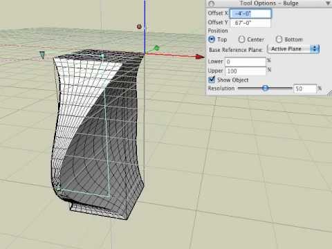

Non volevo mettere in dubbio la qualità di quanto ottenibile con Rhino, semmai, la modalità. In certe operazioni Rhino è poco poco macchinoso. Fare un bend con Rhino… non so, è una mia impressione o poca esperienza.
Al contrario, il “Cage edit” è ben fatto. Il “Flow” (scorri lungo la superficie), insomma: se sbagli un passaggio, a cliccare in un punto sbagliato, salta tutto e devi ripetere.
Sono mie impressioni, magari per te sarà tutto perfetto.
1 Mi Piace
Sono d’accordo con te David, è l’interfaccia di Rhino che in certi casi è un po’ “grezza”. Ad esempio, alcuni comandi che uso raramente devo tirare ad indovinare ogni volta, tipo TAPER , dove puntare per ottenere la deformazione dal lato giusto, oppure il CAGE che dovrebbe isolare di default l’oggetto da deformare per non selezionare cose non volute e poi avere dei riferimenti visivi del piano su cui avvengono, come fa vedere FormZ non sarebbe male. Insomma un’interfaccia più interattiva che renderebbe l’uso più FRIENDLY e lo svecchierebbero.
