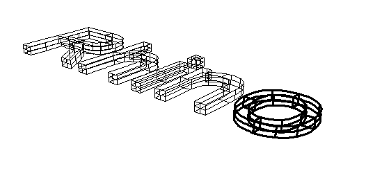

non sono del tutto sicuro ma se il risultato che vuoi ottenere è questo:
devi cambiare “Larghezza di Stampa” nelle proprietà
ma il risultato te lo ritrovi in stampa oppure devi attivare
“VisualizzaConAttributiStampa” ma di sicuro gli altri ti
possono spiegare meglio come funziona.
Sì il risultato è questo, siccome se lanci TextObjwct escOno tutti i parametri uno di questi è “spessore” ma non si setta da riga comando, proverò con le opzioni di stampa

ma la foto che ho postato avevi detto che andava bene
mi confermi ancora che è quello il risutato che vuoi ottenere?

x 0904 si quello è il risultato che voglio ottenere ma cambiando lo spessore della scritta che riesco a fare impostando il valore spessore manualmente.
