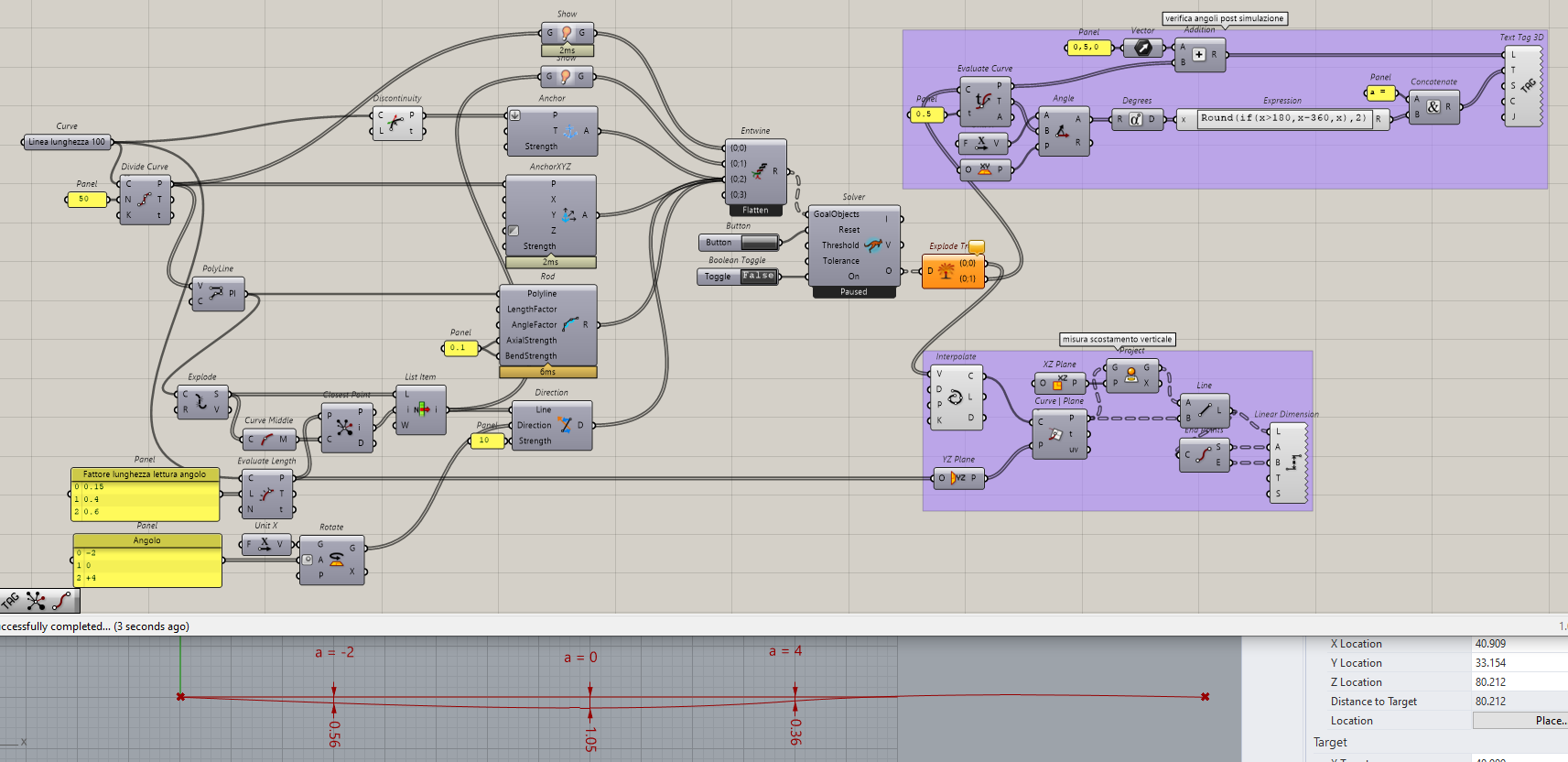

Come richiesto, vi posto lo script che da poco mi sono messo a studiare e cercare di raggruppare per semplificarne la lettura e cercare di capirne il senso.
L’idea è stata quella di interpolate tre punti con una curva di grado variabile (generalmente le linee elastiche sono curve di massimo quarto grado), due di questi fissi (vincoli esterni) ed uno variabile parametrizzato attraverso l’ascissa e la quota. Viene poi ricavata la tangente e la normale a tale curva nel punto considerato. A questo punto, fissata la lunghezza della trave, l’ascissa del punto considerato, il grado della curva interpolante ed impostato un valore dell’angolo richiesto nella sezione corrispondente (panel giallo all’interno del gruppo algoritmo) si può far corre galapagos che con un certo scarto (indicato nel panel rosso) ricaverà la quita del punto per far si che possa essere interpolato assieme agli altri due punti fissi con una curva del grado scelto.
Quello che vorrei provare a fare ora è aumentare i punti da interpolare aggiungendo un secondo punto variabile e vedere se fissando l’ascissa per entrambi i punti, e dando in pasto due angoli a galapagos, questo mi fornisce due quote.
Deformazione_Trave appoggiata.gh (31,9 KB)

Sapresti aiutarmi implementando il mio script con due punti parametrizzati invece di uno? Ci sto provando con non troppo successo.
Ho aggiunto un punto ma non riesco a portare a termine lo script, sto lavorando sulla parte finale.
