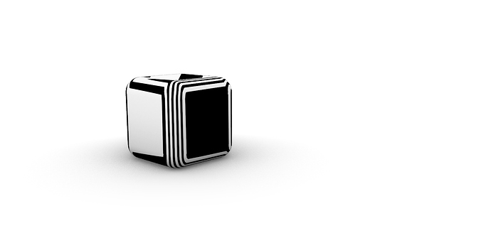

torno sull’argomento zebra postando la foto del cubo in questione che credo sia in G2, non chiedetemi come perché mi è uscito per caso:rofl:
Sicuro sia G2? Da cosa lo capisci?
Cia Sergio
la continuità della zebrona parla chiaro, per quanto se ne parli, che è interpretabile, che insomma, chi ci vede bene e chi male, lei, secondo me è IMPLACABILE :sweat_smile:
comunque un analisi delle superfici è sempre consigliabile:smile:
allego file per sottoporlo alle radiografie per chi ne avesse voglia

Ciao Massimo,
la G2 si riferisce alla continuità tra le superfici e va vista nel dettaglio. Visualizzando le isocurve ho notato dagli angoli che le superfici che hai costruito sembrano realizzate con il comando Surface 3-4 edge ed essendo con tre lati c’è sempre un angolo che si “strozza”: Non sono un guru della modellazione, ma per esperienza sarebbero da evitare superfici con tre lati poiché un angolo viene compresso e dà risultati poco puliti. Bisogna precisare che dipende dall’uso che se ne vuole fare, può essere un risultato più che accettabile, ma matematicamente parlando, se la matematica non è un opinione…
Apri il tuo file, attiva la visualizzazione delle isocurve e zoomma più che puoi sull’angolo che ti ho indicato, e capirai subito cosa intendo.

Forse è un pochetto meglio:

Magari se riuscissi a provare col plug-in “Xnurbs” (dicono che sia performante; alla fine si tratta di eseguire un multiblend a tre bordi, in questo caso) faresti subito e anche meglio di come farebbe Rhino… così dicono…
ah e dove si scarica in food for rhino? che altre caratteristiche ha?
ho dato un’occhiata ma sembra ci siano problemi con la versione 6 di rhino
Non saprei… Io ho visto soltanto qualche video esemplificativo e letto alcuni commenti da parte di alcuni utilizzatori, direi, soddisfatti; secondo me è uno strumento che non dovrebbe mancare in Rhino, specie se si vogliono realizzare dei mirabolanti raccordi per più di tre bordi, molto difficili da gestire con tante superfici spezzettate che Rhino poi deve unire in continuità… insomma, un dispendio di tempo e fatica!

C’è da capire una cosa, tutto dipende dal grado di approssimazione che si vuole dare al proprio lavoro. Se ti serve G2, G3, ecc. per fare una superficie che poi sarà a specchio, ci perdi il tempo che ci vuole e in qualche modo ci riesci. Se il prodotto non richiede quella precisione perché magari in un punto nascosto oppure il materiale di cui sarà fatto ha di suo tolleranze che nascondono magagne , allora tiri via.
Il trucco è padroneggiare lo strumento per sfruttarlo secondo le proprie esigenze e non farsi condizionare.
