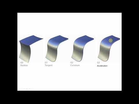

Non so quanto puo essere chiaro il mio concetto , la continuita che posso avere è il Grado G1 G2 …ma ovviamente non consoco alla base il concetto matematico come lo conoscete sicuramente voi veterani ed esperti.
Per cui sicuramente il mio concetto di continuita deve essere sicuramente approfondito .

Non è indispensabile conoscere la matematica che sta sotto, l’importante è sapere di cosa si parla ed essere in grado di realizzare le continuità adatte al nostro scopo.

dai un’occhiata giusto per introduzione ai vari concetti di g0, g1, g2 a questi video di pochi minuti ma che ti danno un’infarinatura iniziale.

Grazie per i link molto graditi.
EdgeContinuity sembra molto utile non lo conoscevo.
