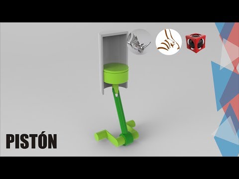

e’una settimana che tento di fare una animazione tipo bielle - pistone ma non mi viene fuori niente

Il pistone richiede conoscenze approfondite di come si generano tutte le relazioni padre-figlio (non è una cavolata che puoi fare come prima animazione).
certo le singole animazioni mi riescono ma non mi riesce capire come si fa ad interagire con piu’ oggetti che si muovono di conseguenza…
Purtroppo non capisco ne inglese ne spagnolo…
A cercare e ricercare, alla fine ho trovato l’articolo sulla cinematica inversa in italiano:
Il resto dei tutorial e video che ho trovato sono tutti in inglese…
