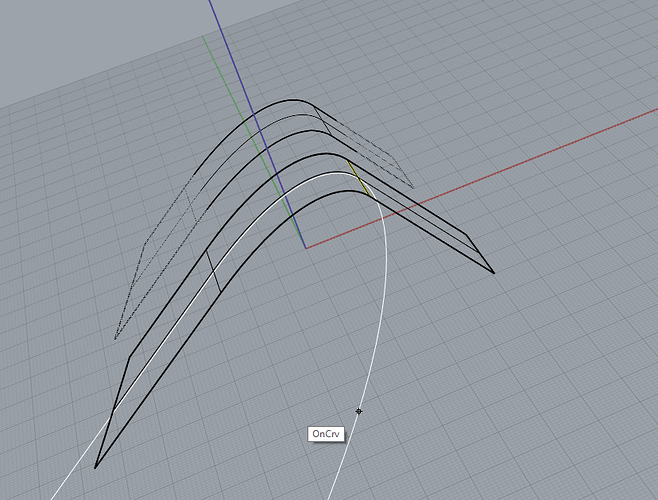

@giuseppe qui di seguito il video del bug nel comando estendi superfice dove in una SRF non tagliata, inserendo estensione tipo linea, si comporta come tipo morbida. Al contrario il risultato
su una srf tagliata.

una srf con un bordo trimmato e uno no. Appresso in Y come mi viene con ExtendSrf Line Merge.
A voi viene diverso? Se si: invertendo da Line a Smooth viene lineare? (opzioni invertite).
ExtendSrfLineMerge.3dm (74,2 KB)
Con la tua curva a me funziona.
Io ero partito da una bezier grado 3, con l’opzione lineare non si estende lungo la direzione tangente.
Ho fatto due prove al volo, mi pare che funzioni solo quando parti da una superficie che ha 4 cv allineati.
Se poi ricostruisci la superficie, anche a singolo span, continua a funzionare correttamente. ![]()
Se invece parti da una superficie senza i quattro punti allineati, anche ricostruendo e allineando opportunamente non funziona.

PS: con l’opzione smooth funziona correttamente ma, nel preview, la linea guida è corretta ma la superficie si estende linearmente.
