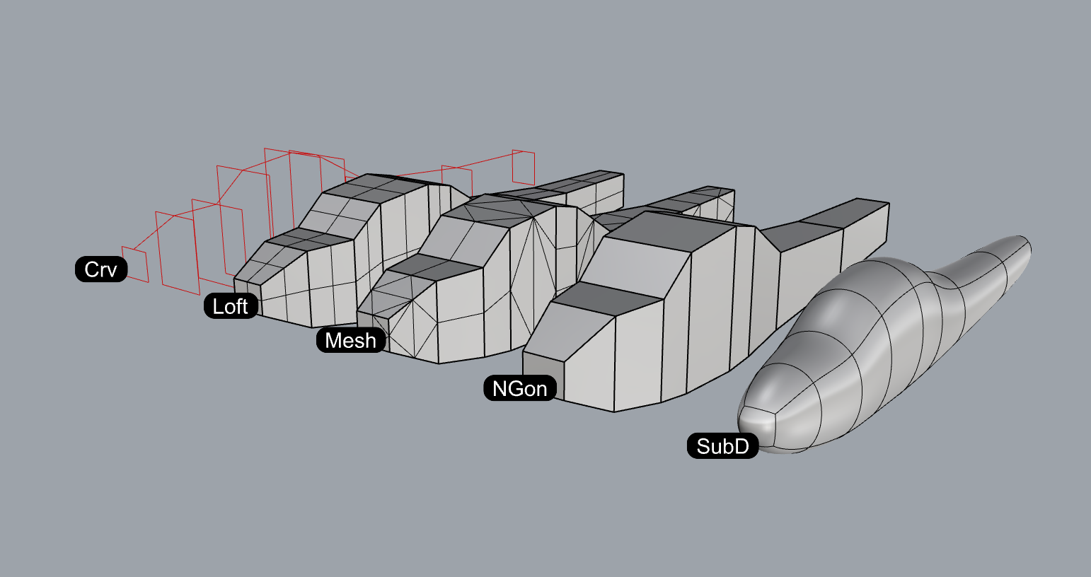

Premesso che di fusoliere non ci capisco molto… Per mantenere i bordi delle SubD nella posizione delle Crv di partenza, una via potrebbe essere questa:
1. parti da Crv (bastano semplici rettangoli)
2. generi un Loft
3. trasformi in Mesh
4. unisci le facce Mesh con NGon
5. trasformi in SubD
A questo punto, senza troppe menate, faresti prima a partire da un cilindro SubD, sposti i punti e gli edge che ti servono (sulla base di una sagoma) e si fa prima… In fondo, non credo serva un controllo dimensionale accurato…

Grazie Riccardo, Ă© quello che sto facendo, ma non conosco questa funzione Ngon che probabilmente risponde ad un problema che ho riscontrato ieri, grazie.

_NGon è un comando presente anche nella V6. Lo trovi nella scheda Strumenti Mesh
