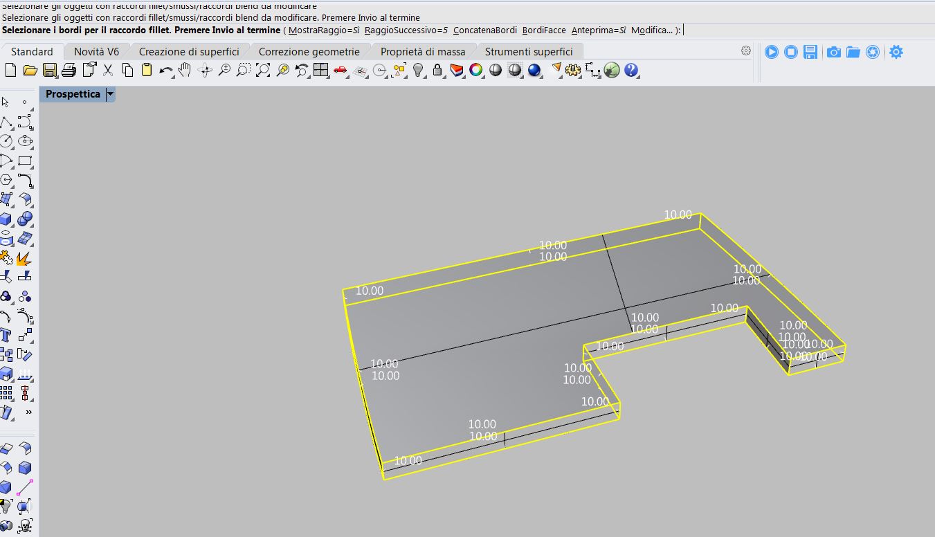

Salve, sto cercando di eliminare i raccordi attuali dal solido per modificarlo e poi ricrearli.
Sto usando il comando ModificaRaccordaBordi, selezionando il solido è possibile modificare il raggio dei raccordi. Non è possibile però eliminarli riportando il solido allo stato pre-raggiature, anche se in anteprima è visibile. Inserendo “0” come raggio ai raccordi appare messaggio di errore, troncamento fallito. Si può arrivare “asintoticamente” a 0,00 … però a me interessa eliminare i raccordi per poi rilavorarci successivamente . Esiste una procedura alternativa?
Grazie 1000

Ciao a tutti, si… a partire dalla versione 6 è stato introdotto un nuovo comando che dà la possibilità di modificare i raggi fillet/blend di un solido.
Fin qui un’opportunità vantaggiosa se non fosse che non la si può più applicare quando l’oggetto in questione ha subìto altre modifiche… e (per me questo azzoppa ulteriormente il comando) non si può eliminare il fillet/blend: bisogna così metter mano ai vecchi procedimenti.
Speriamo in un miglioramento o a qualche buon suggerimento.
Buon lavoro.
esatto. Si può modificare la raggiatura portandola a “quasi zero” ma non a zero… ed è abbastanza strano perchè in anteprima durante la modifica fa vedere benissimo come sarebbe l’oggetto con raggiatura annullata. Secondo me in giro ci sarà qualche script…
Io non uso mai il comando di editing del fillet perchè il 99% delle volte dopo il fillet faccio qualche operazione che mi elimina la possibilità di recuperare.
Comunque, facendo una prova, ho notato che cliccando sull’opzione previous edge selection e lasciando deselezionati gli spigoli, gli spigoli della polisuperficie tornano come in origine.
Quindi credo ci sia solamente da migliorare l’interfaccia del comando aggiungendo “delete all fillets” per far capire meglio all’utente di cosa si stia parlando…

ecco dove stava la fregatura: con “seleziona bordi precedenti” mi dava errore, la colpa doveva essere della polisuperficie, ora ho riprovato con un modello nuovo ed esegue benissimo, eliminando i raccordi
