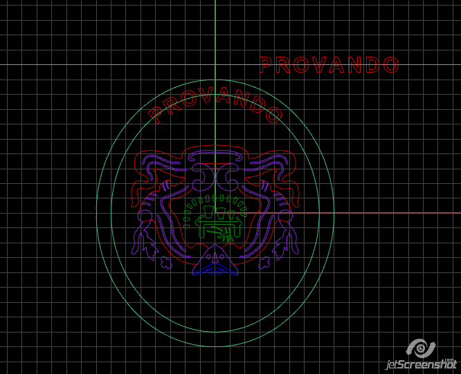

ciao a tutti,
sta cosa mi capita spesso, finché sono su cerchio non fa niente, ma su ovale incontro questa tipologia di problemi.
Se sposto PROVANDO verso sinistra, esco fuori dalla linea di base.
Se lo faccio a mano con comando ruota, non va bene perché sono con un ovale.
Devo posizionarlo al centro, all’apice dell’ovale, come posso fare?
Ciao Giovanni, dipende da dove è posizionato il seam dell’ovale.
Usa il comando _CrvSeam per spostarlo, se lo sistemi dove c’è il punto rosso dovresti risolvere.
grazie!
Posso capire tecnicamente che cosa ho fatto?
Le curve chiuse hanno un seam, in sostanza il punto dove iniziano e dove finiscono.
Essendo una curva chiusa coincidono.
Nel tuo caso devi fare in modo che, quando la distendi, il punto della curva ovale dove vuoi la scritta corrisponda al centro della linea piana dove hai posizionato la scritta.

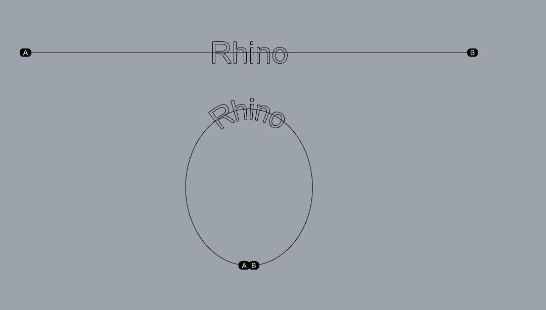

Con Grasshopper.
provando.gh (23,1 KB)
Ecco perché per inserire entrambe le scritte ho dovuto mettere il punto di chiusura qui.
