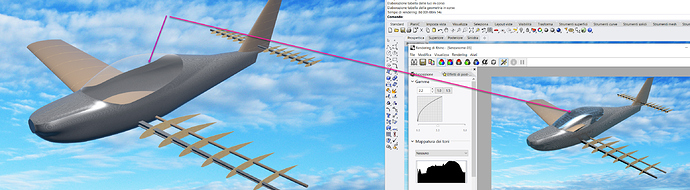

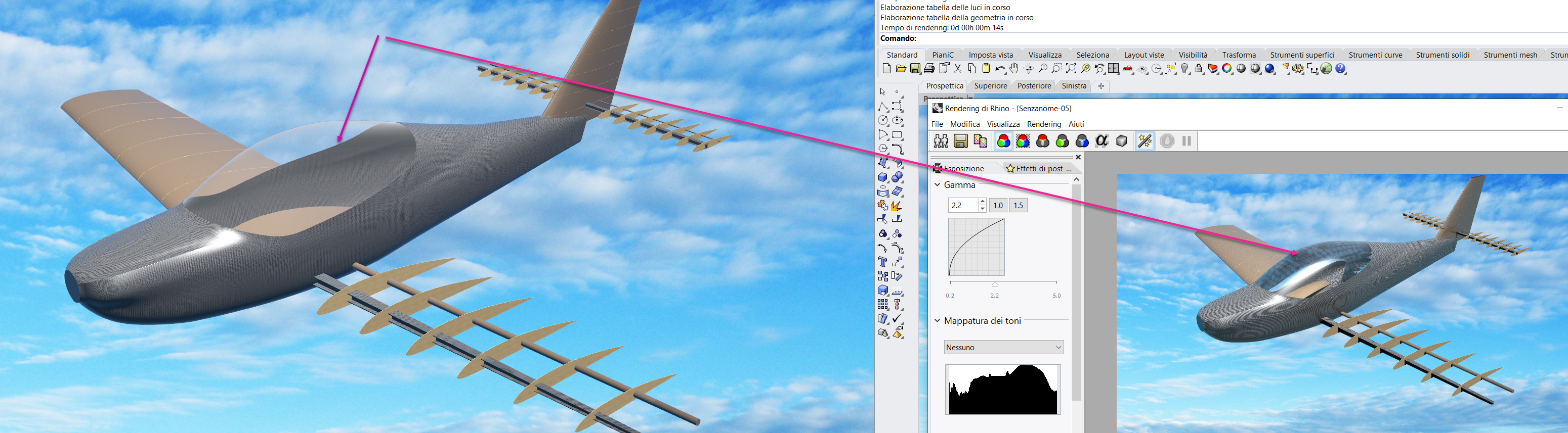

Non capisco perché la superficie del velivolo non si vede correttamente. Quali impostazioni devo applicare perché possa creare un’immagine d’effetto?
Metti un metallo satinato, non lucido.
Per la riflessione ambiente, o togli la spunta a personalizzato oppure, se lo vuoi personalizzato, devi sceglierne uno altrimenti cosa riflette il tuo materiale riflettemte?

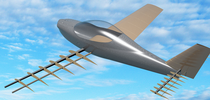

Sicuramente meglio… ma ancora lontani da una visione realistica del tipo seguente:

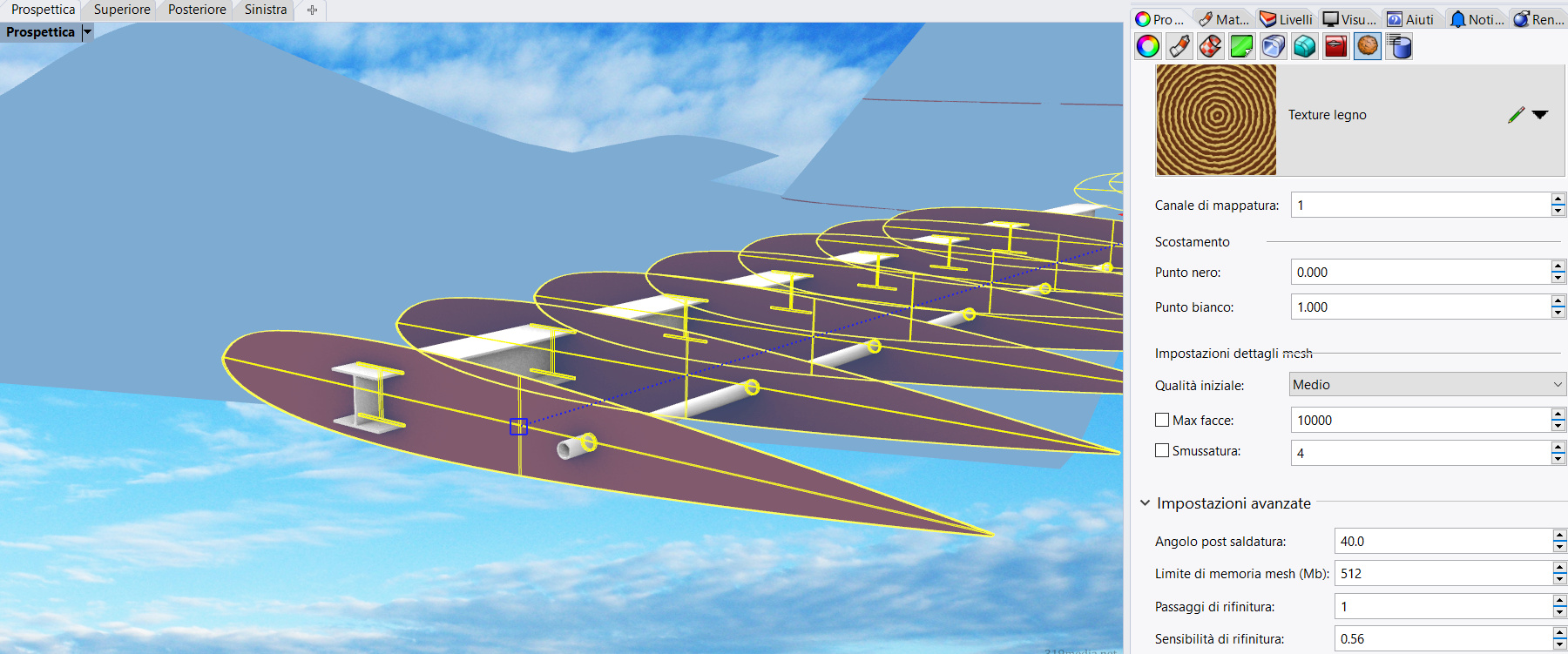

la trave a doppio T è color cielo anziché alluminio, le centine ho provato a farle in legno per gioco (o modellismo) e non riesco ad applicare la texture legno… ci vuole un corso solo per il rendering.
Non è che ci vuole un corso… prima di cominciare a farti materiali e sfondi personalizzati, prova quelli che trovi nelle librerie…
Utilizza una mappa ambiente con immagine hdri e metti lo sfondo con l’immagine cielo.

Non faccio particolare modifiche… ad esempio, ho selezionato la textura Legno, ma non vedo nessun effetto legno:

Cambia che il tuo file con la fusoliera è compromesso… hai cambiato impostazioni e assegnato materiali “ad catzium” et quindi nunc funziam plus…
Parti da un file nuovo, fai delle geometrie semplici nuove (sfera e cubo fanno capire la resa dei materiali) a cui assegnare dei materiali dalle librerie (intendo quelle che si aprono da “import from libraries” quando aggiungi un materiale nuovo; le altre opzioni sono per crearti un materiale ma se non hai idea di come impostarlo, finisci per incasinare tutto).

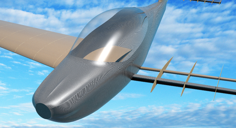

Come posso eliminare la riflessione della fusoliera sul plexiglas della capottina?
Non uso il render di rhino e non ricordo se consente di lavorare sulla riflessione
Lavora su IOR del materiale trasparente, dai uno spessore al plexy, oppure cambia inquadratura.

IOR sta per?

Index Of Refraction:
Vedi sotto.

Edit: fatto grazie assaaaiii
