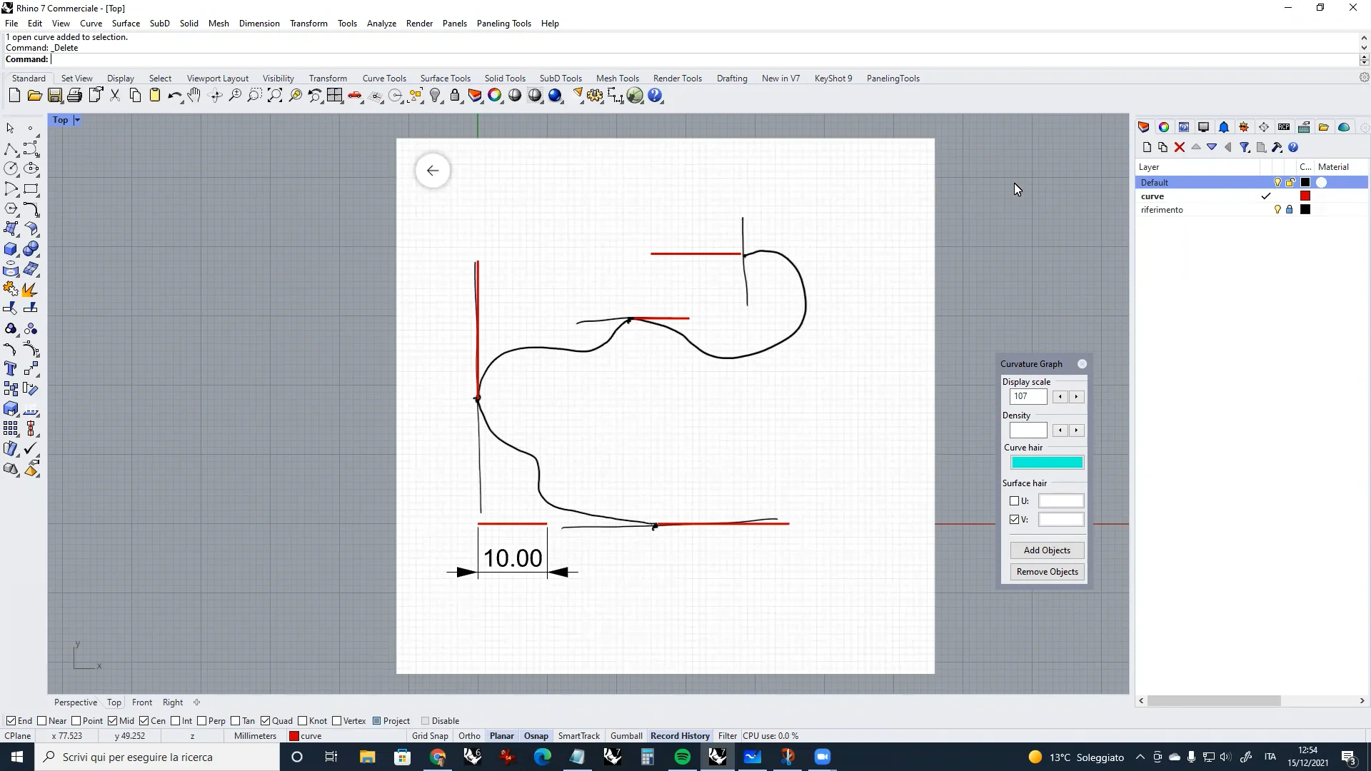

_Salvio chiedeva (mia interpretazione) come mai la curva, invece di avere un tratto rettilineo iniziale fino all’estremita’ della retta, oscillasse a destra e a sinistra …
_Io ho provato a disegnare questa situazione, ho visto che la curva, dopo aver rispettato la tangenza iniziale imposta, effettivamente piega prima in basso e poi in basso andando a toccare il punto estremo della retta con un’inclinazione non parallela alla retta (e ovviamente poi prosegue).
_Ho quindi ipotizzato che il comando sia stato fatto per comportarsi proprio cosi’ e l’ho detto a Salvio.
Tu e Fabio avete confermato che InterpCrv non va bene se voglio una curva con dei tratti rettilinei.

_Rispondendo a Fabio sulla questione G0 / G1, aggiungevo, riferendomi alla curva interpolata:
Per rimarcare che il tratto iniziale NON era rettilineo, come forse sperava Salvio.
Giuseppe mi ha risposto parlando della tangenza a fine curva. Ho solo spiegato che stavo parlando d’altro.
_Non mi sembra, ma forse sbaglio, di essermi mai lamentato che la curva interpolata non iniziasse con un segmento di retta. E nemmeno di avere chiesto che il comando si comportasse in questo modo.
_Sono convinto, grazie alle vostre spiegazioni, che InterpCrv non prevede nessun modo per ottenere dei tratti rettilinei.

Ottenere tratti rettilinei con il comando interpolate curve non è possibile … spiegazione?
Penso sia dovuto al fatto che l’inserimento o la modifica di un punto modifica tutta la curva.

Giuseppe assodato che come dici, che in questo modo NON blocco il punto, ma esiste un modo?
Ciao Salvio.
Con una curva per CV di grado tre, cliccando su tre punti appartenenti ad una retta, imponi che la tua curva sia tangente alla retta.
Per farla passare per un punto preciso, come ha già scritto Giuseppe, occorre che i tre punti siano equidistanti, in questo modo la tua curva passa per il punto centrale.
Certo che c’è. :smile:
Ho fatto un video che spero sia utile…
ciao Fabio, si in effetti anche se negli esempi precedenti non l’ho avevo fatto,
in genere uso un cerchio di partenza per avere una distanza equa. grazie per la conferma :+1:
