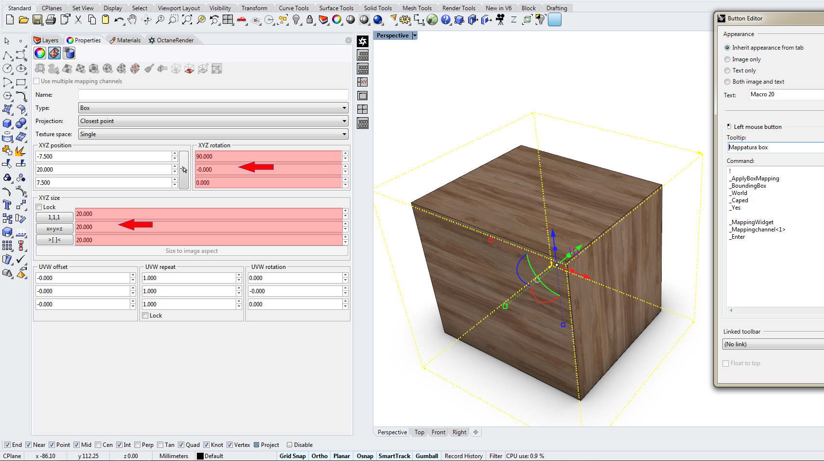

Selezionare il mapping widget è semplice:
SelLast
-MappingWidget(Mapping channel <1>) enter
Vorrei capire come da macro imposti i centri di scalatura e rotazione se non sono sempre lo stesso punto…
Ciao Giuseppe,
ti faccio vedere il pulsante che ho creato ovvero box mapping e widget. Ora però mi servirebbe che il pulsante in automatico andasse ad impostare le XYZ Size es. di 20 e XYZ Rotation di 90 0 0.
Vorrei cioè creare diversi pulsanti che abbiano dei preset di scalatura e rotazione.
Come posso fare?
Direi che qui ti fermi con la macro…
Peraltro ricordo che la RDK è solo C++.
Grazie mille Giuseppe
E’ un vero peccato che questi valori non si possano comandare con una macro :frowning:
