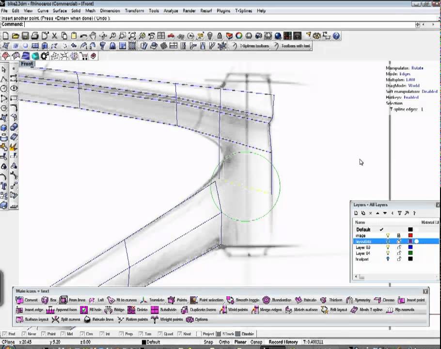

Ciao, magari è proprio quello che già stai facendo, altrimenti per il telaio bici mi ricordo qualche anno fa di aver seguito un tutorial su YouTube di un telaio bici per Tspline che era fatto davvero bene, prova a cercarlo
le subd sono più avanti, tuttavia è davvero difficile avere un controllo totale nelle primitive per esempio, non so se riesco a spiegarmi, sui raccordi, in sostanza non esiste più il fillet ma non hai neanche il controllo però, vedremo più avanti mentre si prende più “la mano”
Non conosco ancora bene le sub d di Rhinoceros ma per quello che guardava le ex Tspline del plugin (mangiato e fatto morire dalla simpaticissima Autodesk) i raccordi, le transazioni e gli smussi erano si controllabili eccome, non di facile padronanza ma ti assicuro decisamente fattibili… il trucco era modellare-controllare le firme nella visualizzazione poligonale, (per certi versi come per chi è di vecchia scuola tenere prevalentemente la visializzazione in wireframe ti consenta di controllare meglio tutto nelle nurbs)
