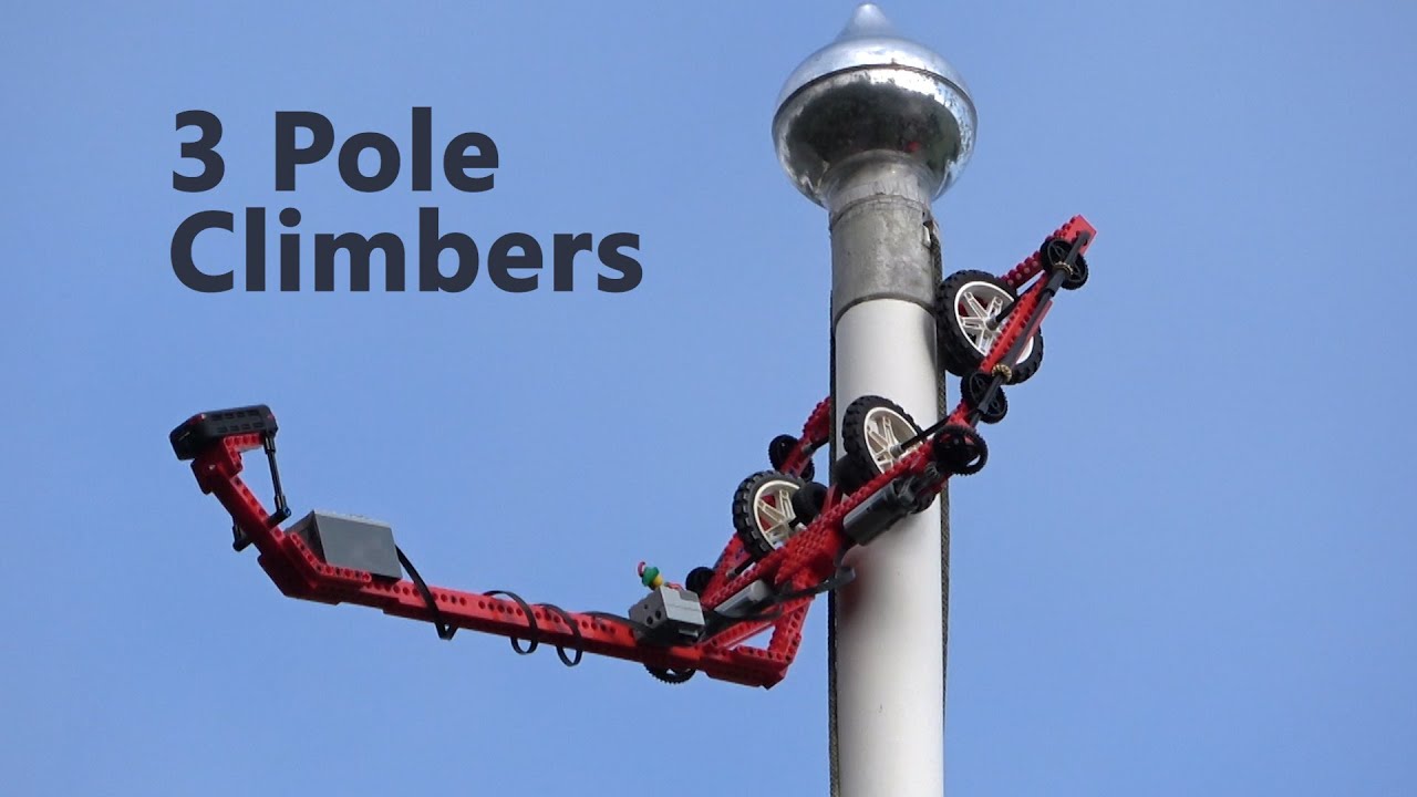

ps poi ho notato una cosa che mi ha stupito del video "dell’arrampicatore sui pali "
la presa e tenuta dei pezzi una volta agganciati, non credevo fossero così resistenti. . . .
