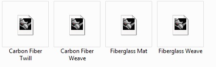

Qualcuno mi sa dire come mai non riesco a vedere il preview dei materiali di Brazil (anche con il render di rhino) come da immagine allegata in fase di inserimento/ricerca nella libreria?
Grazie a chi mi darà lumi!!

Paolino…non tornano diverse cose e non saprei se è un problema di SO.
L’icona per i file di tipo.rmtl (i materiali di brazil) non è quella. Si dovrebbe vedere una icona con un tubetto di vernice.
Tutti i formati supportati dovrebbe avere una parentesi con (*.rmtl).
Nemmeno se imposti la cartella con “icone grandi”?
Ho proato anche su di un altro pc con vista 64 bit ma combia l’icona ma non si vedono anche loro come da precedente immagine.

Io vedo il preview anche senza lanciare Rhino come da immagine allegata.
Prima di ora si vedeva il preview?

Paoletto ciao!! guarda che mi sa che ti stai sbagliando, io non ho installato sul mio pc brazil, le preview che vedevi erano solo ed esclusvamente quelle di rhino.
ok! comunque hanno la stessa estensione se non sbaglio. Comunque neanche quelle di rhino riesco a vedere. Sigh!

Dopo un crash di Rhino le icone dei materiali hanno il simbolo di Rhino
Ho provato a controllare i registri di Windows e non corrispondono a quelli tuoi
HKEY_Classes_ROOT.rmtl c’è rmtl_auto_file al posto di RhinoMaterial
HKEY_LOCAL_MACHINE al posto di RhinoMaterial = 0 c’è valore binario vuoto
HKEY_USERS… al posto di RhinoMaterial = hex(0). c’è valore binario vuoto
Devo modificarli o c’è qualche altro modo per sistemare la questione?

Ho cambiato i registri ma non è cambiato nulla . Comunque grazie per il sugggerimento.

Ho provato installa/ripara ma non è cambiato nulla.
Ho provato il RhinoThumbnail della versione 4 ma non funziona.

l’anteprima non la vedi su explorer? ,se si a tutte le dimensioni?
perchè io non le vedo a dimensione piccola(sono icone bianche), e non mi è andato in crash rhino.
Non vorrei che fosse un problema con la v6 .
