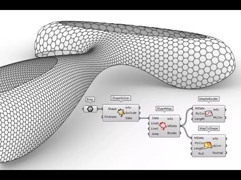

ma quello che mi ha veramente colpito è stato questo modello 3d (polisuperfici) con texture applicata in questo video
precisamente questo:
Applicato con shapemap
@leopoldomonzani chiedo a te perchè so già che ne sai a pacchi di gh, ma vale anche per gli altri, ci riesci con il loro plug-in a realizzare la stessa cosa?

ieri ho fatto notare questo problema nel forum inglese, ho rifatto il procedimento del video (su youtube sono 2 i video), dagli un’occhiata il problema è quando non riesco ad unire le brep che rimane aperta (quello che mi viene da pensare è di dare una tolleranza - minore o maggiore - come opzione per unire i bordi vicini tra di loro, ma non sono pratico di gh, quindi ancora non ho trovato soluzione. L’alternativa è dare un opzione di tolleranza tra i bordi ma dopo che ho convertito la brep in mesh, forse è più facile…).

ho provato su un tacco, sembra funzionare!

Sto facendo altri test su altri modelli, devo dire che Shapemap è fantastico, riesco ad ottenere nelle parti esterne del pattern/texture un ottima precisione nella zona dei bordi mesh con la zona dei bordi delle superfici. Quando realizzo pattern in maniera manuale devo perdere sempre del tempo nel rendere ottimale i bordi della mesh per lo stampo e fresatura.
