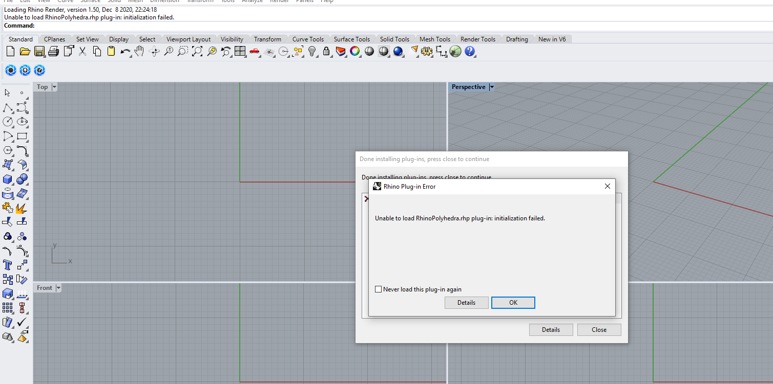

ho provato a disinstallare il plugin dalla barra opzioni e adesso ho il problema di questo avviso che allego. Possibilmente vorrei tornare a una situazione normale (quella che avevo prima del problema al disco, che adesso è anche migliore, la scheda è sempre la GTx 1050 Ti

Cose dice se clicchi “Details” nella finestra di errore?
Quello che vedo nella prima immagine sembra essere un problema di mesh e normali…

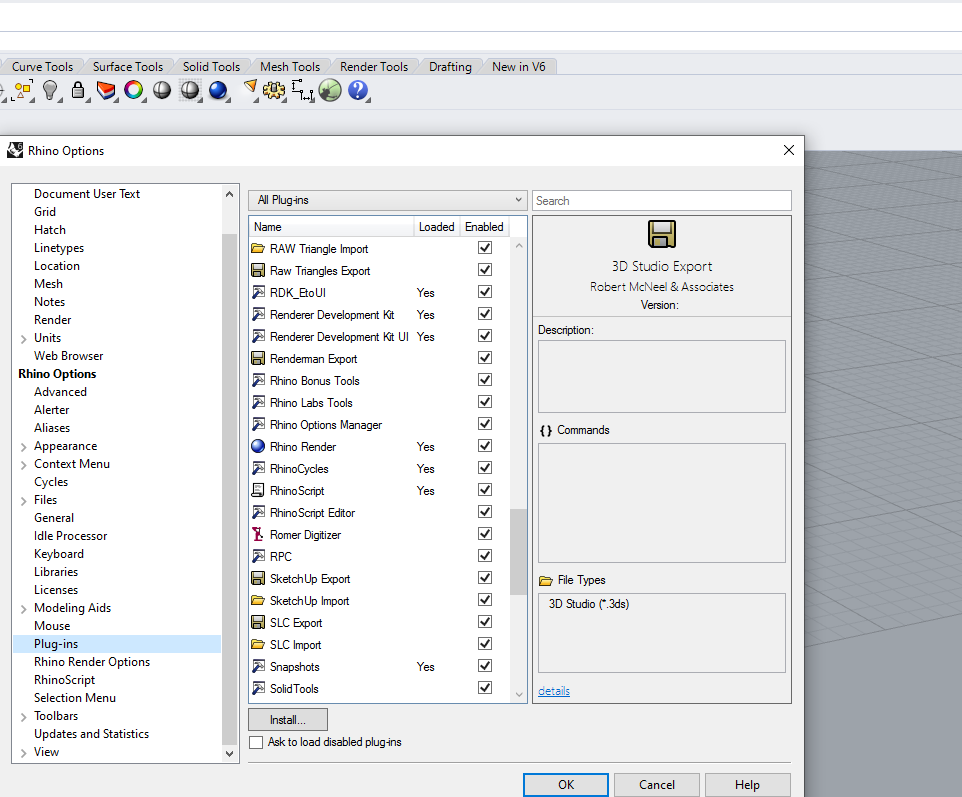

non appare proprio più il plugin come vedi qui (stava vicino a rhino render come nel tuo screenshot) ma adesso anche dopo aver reinstallato rhino non compare più
Si, certamente non lo vedi perchè non è installato, ma dovresti verificare, sulla base delle immagini che ricostruiscono la storia dell’instalazione, se per caso trovi delle chiavi di registro ancora presenti.

ecco ho trovato e ce ne sono due come puoi vedere, eseguo annulla ma niente da fare, se apro rhino rimane l’avviso

La finestra dice che Rhino 7 non è aggiornato.
