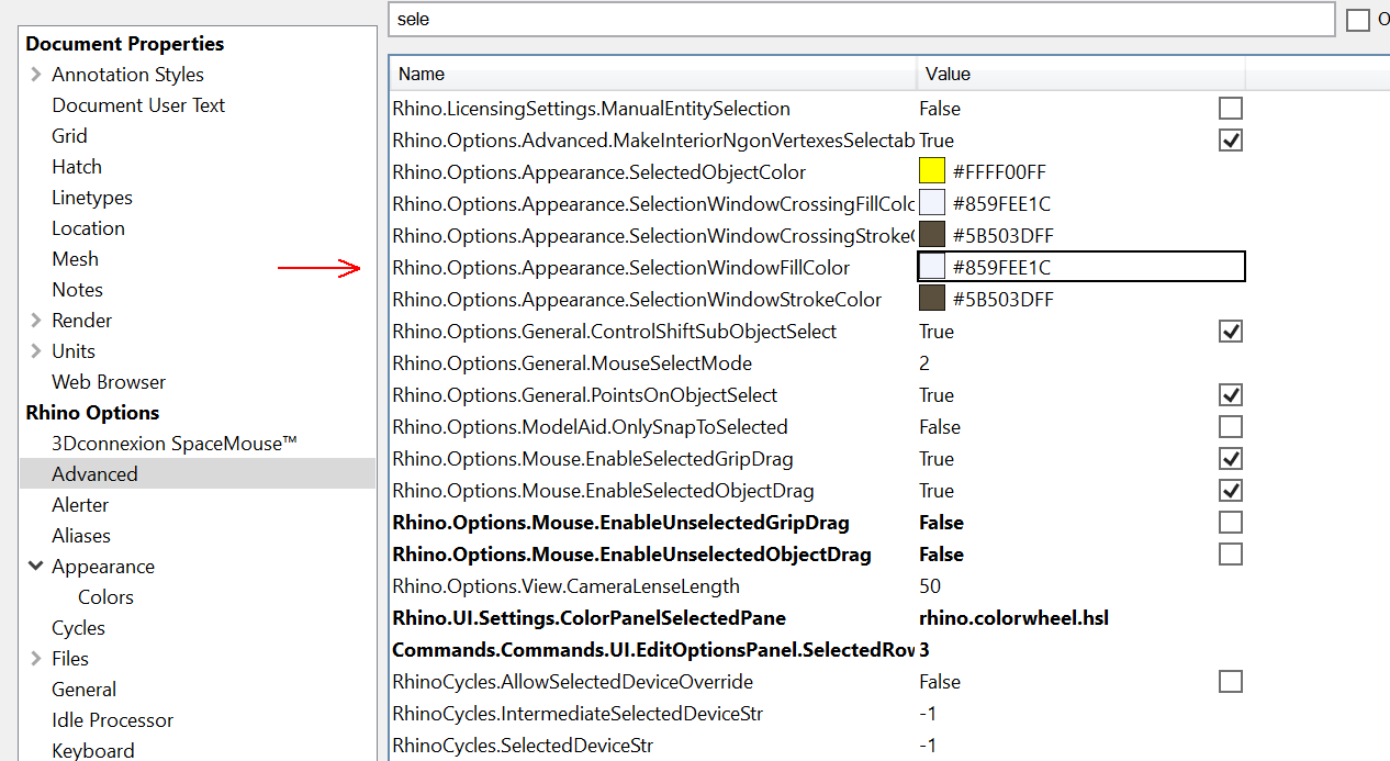

Bisognerebbe “solo” sistemarlo, perchè le curve appaiono molto frammentate, come fossero Polilinee, ed il rettangolo di selezione appare opaco, invece di trasparente…
@RiccardoMajewski hai provato l’impostazione Pipeline Windows? Hai lo stesso problema del rettangolo di selezione opaco?
Questo è il problema della pipeline Windows… utilizza la cpu invece della gpu per calcolare la visualizzazione con conseguente perdita di velocità (a meno che uno non abbia una CPU con caratteristiche particolari in grado di eguagliare una GPU).
Anche gli effetti grafici (adesso su Rhino 7 la selezione ha un effetto “solido” creando un rettangolo con un riempimento semitrasparente che si traduce in un rettangolo opaco se non si utilizza l’opengl) risentono della mancanza di accelerazione grafica.
Puoi provare a vederee se ci sono delle chiavi che abilitino o meno il riempimento del rettangolo di selezione oppure settare un colore nullo
Ci sono due valori di colore, uno (quello segnalato dalla freccia rossa) che imposta il colore per la selezione da sinistra a destra e uno per quello da destra a sinistra.
Ho settato la trasparenza a 0 e ora funziona come si deve…
Mancherebbe “solo” sistemare la visualizzazione, ma da come dici, sembra un problema di hardware, più che di software…
