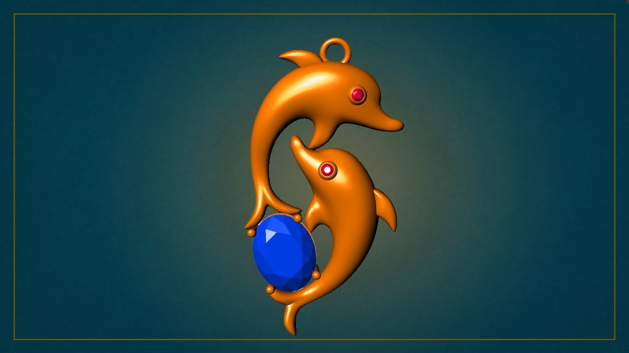

Questo è modellato con Tsplines (credo che la logica sia uguale alle SubD di Rhino). Parti da poche facce ed estrudi, sposti, ruoti… fino ad adattare ogni faccia al profilo dell’oggetto desiderato. In rete si può trovare una marea di video esplicativi. Si impara anche visionando questi (oltre ai manuali e a eventuali corsi).
2 Mi Piace
Concordo, con le SubD, come le NURBS, LESS IS MORE.
