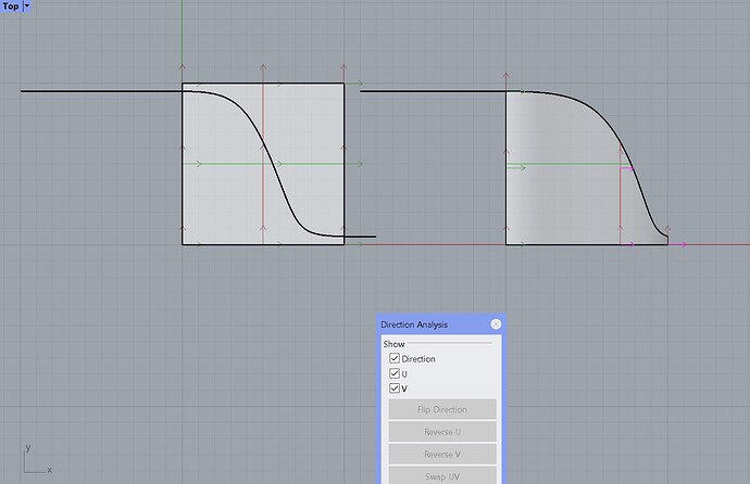

guarda in questo video come è evidente lo spostamento
mi aspetterei questo comportamento dopo uno shrink

La cosa è mooolto strana , e tutte le versioni di rhino 6/7/8 fanno la stessa cosa .
Avviato Rhino anche in Safe Mode uguale
Su altro pc Uguale
Anche cambiano superfici e curve idem
Rifatto con altre superfici idem ( come allegato )
Sembra che nel taglio vada a modificare la struttura della superficie

Anche questo è strano…
Toroide contratto se la linea di taglio attraversa in 2 zone le curva create rimangono mentre se la curva passa in una sola zona le sezioni spariscono.

Forse ho capito cosa avviene…
Sembra che nel momento del taglio la curva venga rielaborata su una superficie fantasma contratta
nel video credo si capisca meglio
