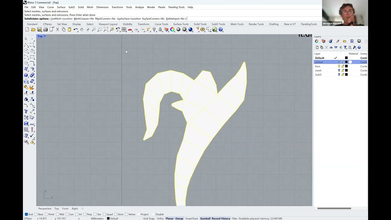

Faccio seguito al problema indicato da Giovanni in altro post.
Video non editato e con qualche secondo di buco… ma non ho voglia di rifarlo ![]()
Scusa Giuseppe, c’è un salto nel video al minuto 6,37
si purtroppo c’è
… comunque tutto chiaro e limpido, grazie ![]()
Magnifico. Grazie!
Così si impiegato un decimo del tempo!
